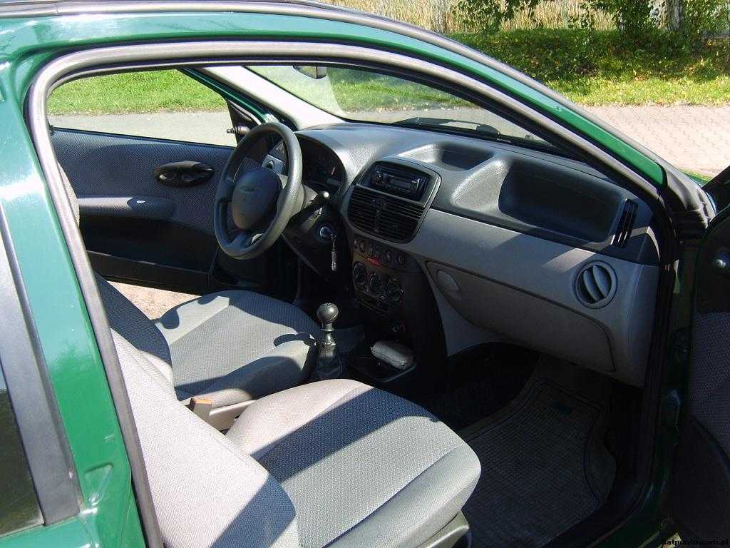

Witajcie,
Temat prosty - czy ktoś się orientuję jakie są opcje dotyczące wymiany seryjnego radia blaupunkt na cokolwiek innego.
Pierwsze - czy da się wyminienić - wiem, juz ze tak, ale to radio jest w takiej zabudowie dopasowanej do deski punta. Chcę wrzucić nowe radio z CD i wtedy zostanie dziura po panelu z seryjengo radia (ktory jest wiekszy niż w przypadku standardowych odtwarzaczy). Czy ktos wie czy można gdzieś jakieś zaślepki dokupić by to zakryć?

http://allegro.pl/mocowanie-radia-fiat- ... 55720.html
ino to chyba nie jest ori, wiec z idealnym spasowaniem moze byc róznie ;)

Ja mam właśnie taką ramkę u siebie i dobrze pasuje, nie odstaje i radio całkiem ładnie wygląda

z tymi z allegro roznie bywa, lepiej podjedz do aso i kup orginalna

Ja mam ramkę z allegro i pasuje. Żeby wyjąć obudowę Blaupunkta musisz mieć niby jakieś 'specjalistyczne blaupunktowe klucze', ale to guzik prawda ;) Ja ściągnąłem watę z patyczków do uszu i wsadziłem w te dziurki i wyszło ;)
Jest jednak jedna przeszkoda na którą możesz się natknąć - ja taką miałem. Kostka może nie pasować do radia, które chcesz zamontować i trzeba zakupić jakąś przekładkę, ale to oczywiście kilka PLN ;)
