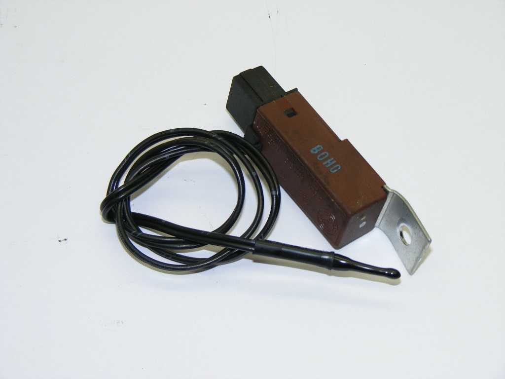

Jak dostać się do czujnika przeciwzamrożeniowego parownika klimatyzacji lub jego przewodów?
[ Dodano: 20 Sie 2014 21:53 ]
To prawdopodobnie poszukiwany czujnik ,tylko gdzie go szukać pod deską?Gdyby zlokalizować to brązowe złącze (może tam być słaby styk i wystarczy przeczyszczenie)
