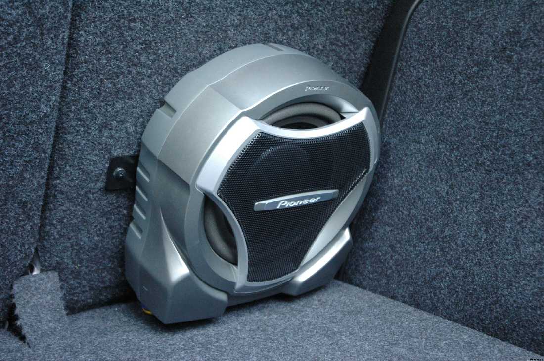

no wiec tak to wyglada
a co do tego jak to gra too powiem tak byłem sceptycznie nastawiony do zakupu takiego malenstwa bo myslałem ze bedzie to ledwie słyszalene ale nie wiem czy to kwestia radia jakie posiadam ale naprawde pomaga dosc mocno nagłosnic kabine gp , nadaje takiej fajnej subtelnej głębi basu wiadomo nie jest to p********** jak z wielkiej skrzyni ale moim zdaniem o niebo lepiej niz fabryczny takze ja ze swojej strony polecam zdecydowanie jezli ktos nie chce tracic bagaznika to super sprawa

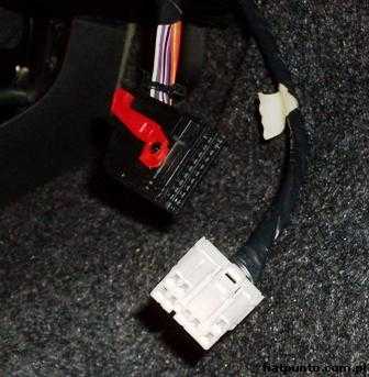

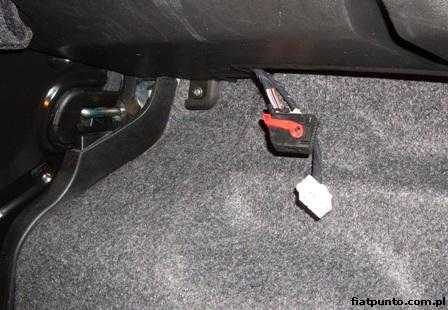

witam. Czy oryginalny subwoofer do GP da się zamontować tak, żeby nie zmieniać okablowania? Z mojego w bagażniku po prawej stronie wychodzą 2 kostki. Czy ktoś ma taki oryginalny subwoofer? Jak to chodzi i czy opłaca się w to inwestować. W fiacie powiedzieli mi ze to koszt 400-500zł. Radio fabryczne z MP3

W moim GP woofer podlaczony jest za pomocą czarno-czerwonej kostki tak jak masz czwartym i piatym na zdjeciu.

"Gatoadra" ale masz podłączone czarną i białą? czy tylko jedną czarną?
Z tego co pamietam kiedy bylem zmuszony odkrecic "tube" byla jedna kosta, czarno-czerwona. Jesli chodzi o biala wtyczke to powinna byc identyczna po drugiej stronie.
Chetnie bym sprawdzil, ale tuba jest na trzech srubach, trzeba miec gwiazdke z minimum 15 cm dlugosci, ktorej nie mam na stanie w garazu :) .
