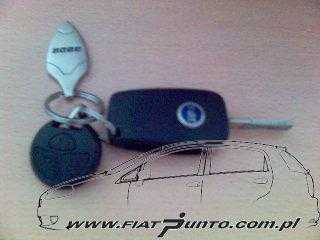

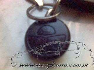

mam czarne grande punto 1,4 active 3D - alarm fabryczny meta system tak wygląda mój kluczyk?
szyby nie opuszczają sie ani nie podnoszą się u mnie z pilota - czy jest możliwość uaktywnienia tej funkcji?
dzisiaj będę jechał do aso właśnie w tej sprawie - może jakieś sugestie?
(żeby mnie nie naciągnęli na duże koszty)
PS zależy mi na tej funkcji ze względu na to ze nie posiadam klimatyzacji
Rome |
#27553 Wysłany:
08 Cze 2007, 10:42; Temat postu: |
| Przyjaciel |
Miejscowość: Warszawa Rejestracja: 27 Lut 2007, Posty: 156
DeCza
w 3D ta funkcja raczej nie działa
ale zapytać zawsze możesz

golab |
#27554 Wysłany:
08 Cze 2007, 10:47; Temat postu: |
| Przyjaciel |
Miejscowość: Morąg Rejestracja: 11 Lip 2006, Posty: 1988
DeCza, masz fabryczny alarm i dodatkowy pilot?
W ASO zaproponują Tobie montaż modułu domykającego. Na Allegro takie moduły są po 50-90 ziko, a więc nie daj się naciągnąć na koszty rzędu 400-500 ziko. Jeśli zaproponują koszt całkowity z montażem do 200 zł to bym brał, jeśli powyżej to nie.

Mike |
#27556 Wysłany:
08 Cze 2007, 10:51; Temat postu: |
| Sympatyk kropek |
Rejestracja: 25 Mar 2007, Posty: 46
Z tego co wiem "uaktywnić" to się nie da. Musi być sterownik do tego (a konkretnie to jest moduł domykania szyb w alarmie). Koszt około 300 zł (tak mi powiedzieli). Ale ja mam to fabrycznie i nie z racji posiadania alarmu fabrycznego (takiego nie mam) a z racji tego, że mam 5D i wszystkie szyby są sterowane elektrycznie (taką opcję wybrałem). Może jak jest alarm fabryczny to tak jest i w 3D ale tego nie sprawdzę. Inna sprawa: ciekawi mnie dlaczego masz 2 piloty (1 w kluczyku a drugi pewnie od alarmu)? U mnie wszystko działa na fabrycznym pilocie w kluczyku mimo iż alarm montowany był osobno a nie fabrycznie.
[ Dodano: 08 Cze 2007 10:55 ] Do alarmu dodam jeszcze, że powinien być to tzw. alarm cyfrowy (komunikujący się z siecią CAN samochodu). W przypadku posiadania fabrycznego pilota pilot dostarczany z alarmem powinien być zbędny i mieć charakter rezerwowy (np. dla drugiego kluczyka do samochodu, który już jest "normalny").
