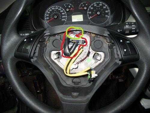

witam,
same przełączniki jak i zasada ich działania są takie same. Różnica polega na tym że w przełącznikach gdy jest sterowanie radia w kierownicy jest wyprowadzony dodatkowy przewód do podpięcia kostki sterowania. Jednak przełączniki stosowane są różnie. I czasami samochód który nie posiada sterowania w kierownicy posiada przełącznik z dodatkowym przewodem. Można się o tym przekonać zdejmując poduszkę powietrzną kierowcy. Widać wtedy przewód zakończony wtyczką nie podłączony. Bardzo dobrze jest to widoczne w tym linku:

O który kolor kabla chodzi?
Bo na allegro chyba wszystkie mają trzy wiązki: 2x żółte i czarna... mógłbyś to zaznaczyć na jednym ze zdjęć?

Chodzi o kolor czarny.
Spiralna wiązka przewodów umożliwia przesyłanie sygnału elektrycznego ze sterowań znajdujących się w kierownicy (sygnały dźwiękowe i inne sterowania opcyjnie) i łączy się z modułem Air Bag bez niebezpieczeństwa pęknięcia.

Czyli chodzi o czarny przewód zaznaczony na rysunku niżej na czerwono?
W jaki sposób można bez wyciągania poduszki sprawdzić,czy wiązka jest?

bez demontażu raczej nie zobaczysz chyba że promieniami Rentgena.
Sterowanie posiada przełącznik z czarną wtyczką, ten gdzie zauważyłeś że jest więcej przewodów

A dalsza część tej wiązki nie idzie do radia? Może w kostce idzie jakoś to 'wybadać'?
Dalsza część wiązki podłączona jest poprzez sieć can do body compa samochodu i to on wysyła komendy do radia z którego przycisku idzie impuls. Dlatego radio wie co ma "zrobić". Całe sterowanie radia idzie tylko po sieci can.
