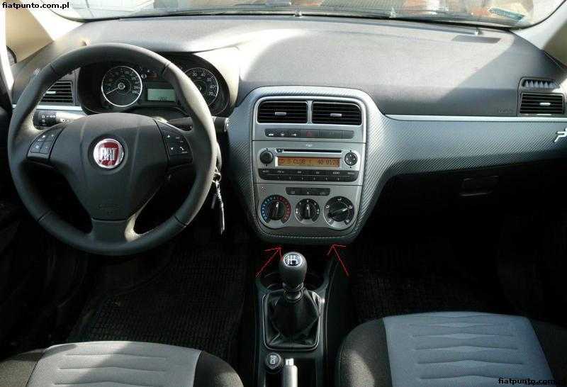

Na zdjecie jest wskazane o jaki element mi chodzi. Chce to sciagnac,bo chce wywiercic otwor pod wlacznik i przyczepic ledy,zeby mi swiecilo bezposrednio na tzw. "pierdolnik" na klucze. Kabelek mam juz wyprowadzony,tylko czekam na pomysly,bo nie chce tego polamac,a moze jest jakis sposb na jak najmniej inwazyjne sciagniecie tego.
Thomeck-skorzystalem ze zdjecia Twojego GP,bo najlepiej moglem zobrazowac o co mi chodzi:)

witam,
zobacz na zdjęcia poglądowe kokpiu i bedziesz wiedział. tam gdzie pokazujesz pod spodem jest plastikowa zaślepka mocowana na wcisk

Dzieki Yacek,dzis sie przyjrze temu.Choc probowalem to sciagnac,ale dosyc opornie idzie,stad moj domysl,ze jakies zatrzaski moze miec...

jesli chodzi o ta czesc pod spodem deski, to ona jest przykrecona 1 srubą chyba, wyjmij radio i panel nawiewu i bedziesz mial odsloniete

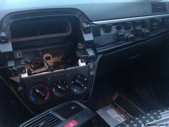

Nie wiem w którym dokładnie miejscu chcesz mieć ten włącznik
Przedwczoraj demontowałem panel. Jeśli chcesz go zdjąć to musisz wyjąć całą tą konsole czyli radio, nawiew, pokrętła zaczynając od radia, resztę łatwo poodkręcasz. Następnie od środka wypchnąć panel, jest on na bolcach wciśnięty w kokpit.
Fotke zrobiłem jak już wszystko montowałem ale pokrętła muszą być zdjęte bo pod nimi są chyba cztery mocowania.
Ale jeśli chodzi Ci o tą zaślepkę pod konsolą to łatwo możesz ją wyjąć. Wystarczy, że pociągniesz klapkę od strony wnęki do siebie. Nie wiem jak duży chcesz dać włącznik ale sądzę, że bez rozbierania konsoli sobie poradzisz, jest tam trochę miejsca. Natomiast jeśli nie to wyżej masz jak ją rozebrać :)
