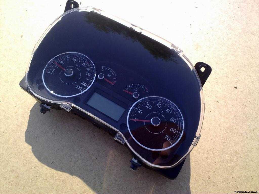

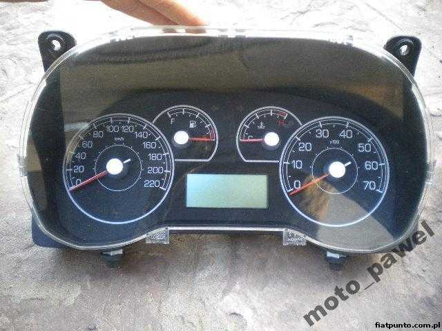

Czy oby na pewno licznik po zmianie będzie działał prawidłowo ? W ASO twierdzą, że może nie działać. Powodem jest body komputer.
Chodzi mi o zmianę z takiego:
Na taki:
 Post #385909 Wysłany: 07 Sie 2010, 16:08;
Miejscowość: Pabianice
Rejestracja: 06 Mar 2010,
Posty: 132
Mnie dokładnie taką zamianę uczynili. W ASO. Działa cały czas bez żadnych zastrzeżeń.
Na taki:
mi zmieniali na takie w ASO bo stary sie zepsuł a stary miałem z ubogim komputerem a teraz mam z rozbudowanym i wszystko działa bez zarzutów
