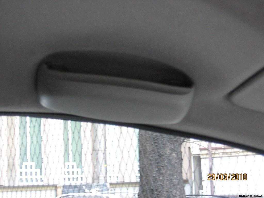

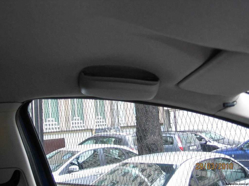

Ja w poniedziałek będę montował taki schowek kupiłem na allegro od Avanti.
Jak zamontuje to zapodam fotki jak wygląda
Obiecane fotki po zamontowaniu
[Image

Podoba mi się.
Do mnie dotarł z Allegro w poniedziałek. Będę montował w czwartek.
A w miejscu uchwytu nad kierowca miałeś zaślepki czy tak jak ja pełną tapicerkę?

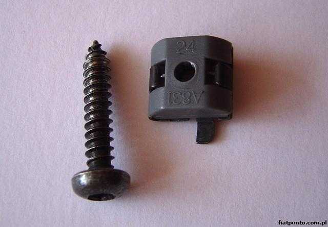

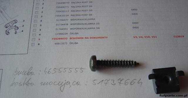

Ja już wiem, że muszę dokupić te nakrętki w które wkręca się śruby. Podobna to jakieś specjalne z blaszkami czy zatrzaskami. Właśnie mam je zamówione na czwartek w ASO.
Najlepszy motyw był taki, że jak poszedłem bezpośrednio do serwisantów to jeden z nich powiedział mi, że niedawno montował takie coś i nie będzie problemów. A jak wcześniej dzwoniłem do części zamiennych to nie wiedzieli o czym mówię i do dzisiaj nie wiedzą.

Okulary spokojnie sie wsadzi bo schowek sie otwiera
Żeby zamontować schowek trzeba kupić kostki jak na fotce oryginalnie są inne takie z blaszkami, ale nie idzie ich wsadzić bez ściągania podsufitki i wkręty ja zastosowałem 4,8x25
jutro zrobię zdjęcia otwartego schowka

 Post #377994 Wysłany: 01 Lip 2010, 17:55;
Rejestracja: 29 Lis 2009,
Posty: 22

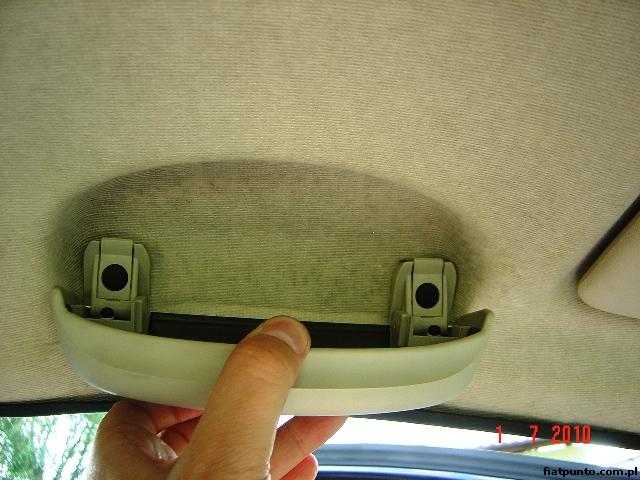

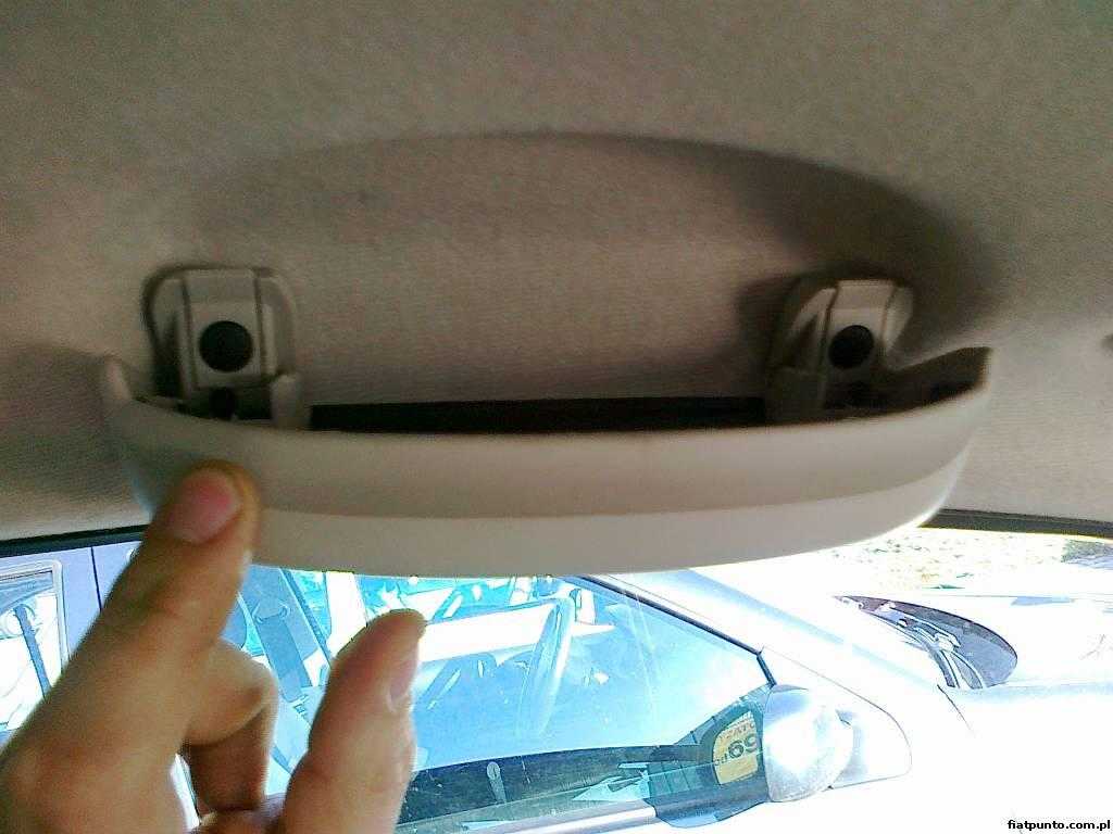

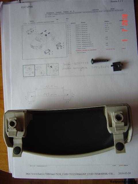

Witam. Dzisiaj zamontowałem sobie taki schowek i wrzucę trochę swoich spostrzeżeń, sposób montażu i parę zdjęć. Schowek kupiłem na Allegro za 40 zł, jest to schowek od Cromy i można sobie go szukać w ePer w GP i na pewno go nie będzie. Do tego kupiłem w ASO oryginalne kostki mocujące (po 5 zł/szt) i śruby (2 zł/szt), bo w mojej wersji Active oczywiście Fiat zaoszczędził parę centów i nie dał tych kostek. Najpierw przygotowałem sobie szablon otworów w podsufitce, na tekturze wg rozmieszczenia otworów na uchwyy z drugiej strony, który w tym celu odkręciłem. Potem wyciąłem nożykiem do tapet te otwory i dopiero wtedy wkładałem kostki montażowe. Należy je wkładać ruchem łódkowym - mi się udało za pierwszym razem. Jak ktoś chce poćwiczyć to niech sobie wytnie w kartonie otwór 8x13mm i niech próbuje. Nie ma obawy, że kostki wpadną do środka, bo po to mają te listki metalowe z boku. Podsufitki nie trzeba nawet wysuwać z uszczelki. Następnie włożyłem w wycięte otwory zawiasy schowka i przykręciłem śrubami (trzeba dać podkładkę, bo łeb śruby przechodzi przez otwór w zawiasie razem z tulejką). I to wszystko. Numery katalogowe części widać na zdjęciach.
