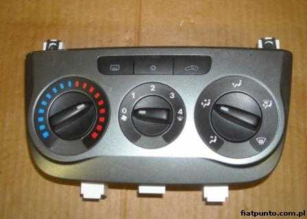

witam. Mam takie pytanie czy da się przerobić w GP 1.9JTD manualną klimę na automatyczną klimatyzację. Wiem że trzeba wymienić panel sterujący, nagrzewnicę i ....? dalej nie mam pojęcia. Czy instalacja jest do tego przystosowana? dzięki za odpowieć.
Grande Punto Sport 1.9JTD 130KM
