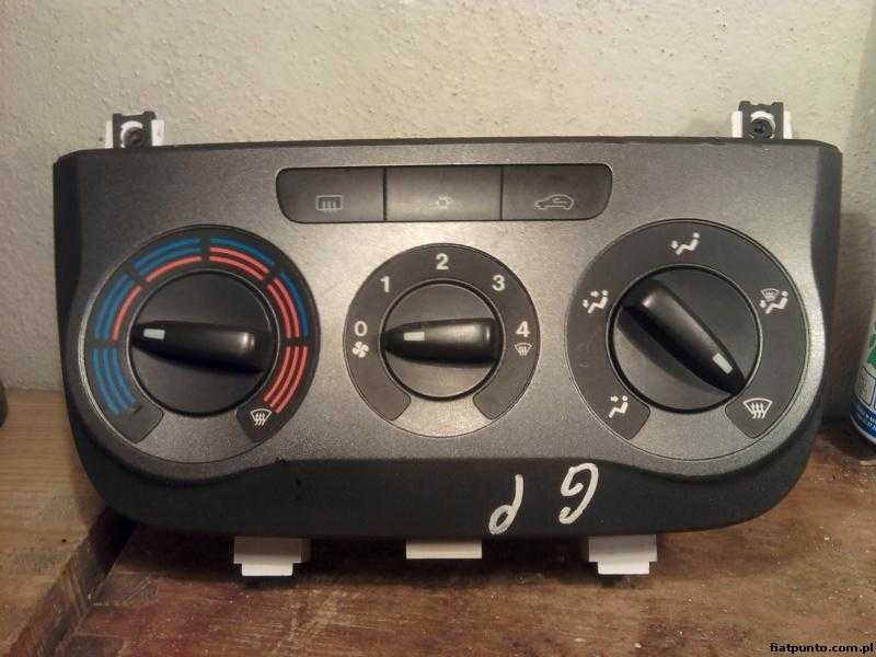

Poniżej foto tego, który mam na zbyciu (ciemnoszary metalik):

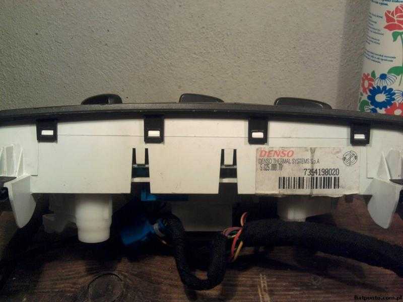

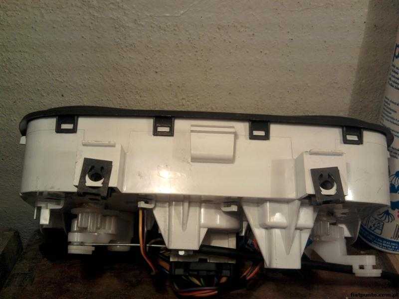

4 od góry:
i 4 od dołu:

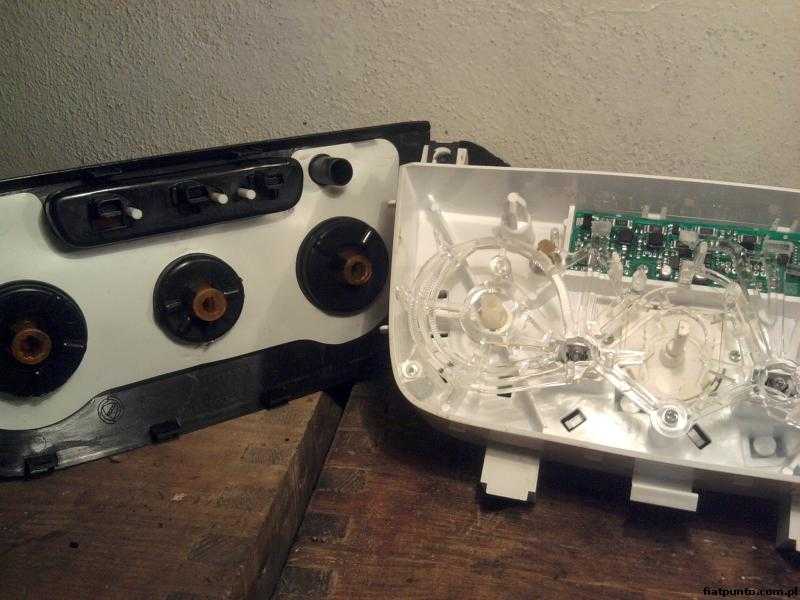

Po zdjęciu przedniej części wygląda to tak:

Teoretycznie tak, ale radziłbym wcześniej chociaż wysunąć trochę radio. Panele pod i nad radiem "wchodzą" pod panel radia na dobre kilka milimetrów. Szkoda by było uszkodzić panel radia wyrywając ten od klimy. Zresztą przy montażu też byłby problem.

To się rozumie, że wyjąć radio, bo jest "zakładka" pod radiem... Twoje zdjęcie rozebranego panelu potwierdziło moja diagnozę, bo dokładnie widać sposób przekazywania przycisków. Jak panel nie dolega, to się luz robi i trzeba głębiej i mocniej nacisnąć...
