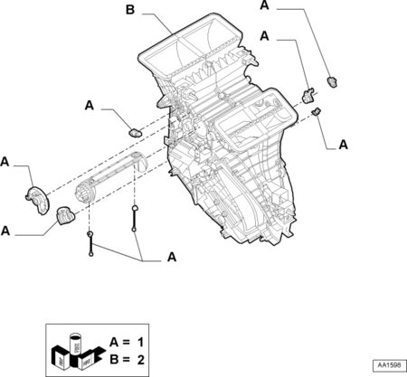

no u mnie problem rozwiązała wizyta w ASO i wymiana tuneli nawiewu - tego białego co jest pod deską. tam były zębatki połamane i to przez to ;/
CobraM-ce a ile uczyniła Cię ta przyjemność w ASO?
A może ktoś rozbierał już deskę rozdzielczą w GP i może podrzucić jakiś manual na ten temat?
Mam nieodparte wrażenie, że w moim kropku właśnie ta cześć zawiodła, gdyż nawiewem nie da się sterować - pokrętło jest jakby zablokowane, ale po demontażu panelu sterowania nawiewem, stwierdzam, że nie tam tkwi problem - lecz daleko głębiej, najprawdopodobniej w białym tunelu pod deską.
Dodatkowo nawiew powietrza, ustawiony w jedynej możliwej pozycji "na nogi + góra" wieje tylko na nogi i to gorącym powietrzem z silnika, a ustawione jest na max zimne, bo przecież lato przyszło :> .

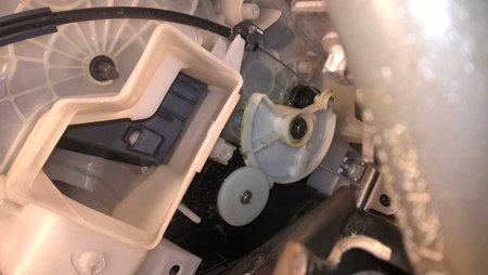

U mnie w zimę też zblokowało się pokrętło nawiewu na pozycji na nogi i na szybę, problem tkwił w zębatkach. Blokuje się zębatka którą widać jak spojrzysz z lewej strony patrząc do góry przy pedale gazu, zobaczysz tam zębatki do których przychodzi linka sterowania od pokretła regulacyjnego, ja przesmarowałem dość mocno tą pólksiężycową zębatkę, ustawiłem prawidłowo zazębienia ponieważ przeskoczyły ząbki i rozruszałem ręcznie i teraz działa jak nowe :) Dodatkowo przestawiła mi się na ząbkach zębatka przy pokrętle, po jej wyregulowaniu pokrętło wybiera precyzyjnie zadane położenie. Ustawianie tych zębatek po lewej stronie przy tej białej obudowie jest dość trudne bo jest słabe dojście, ale powinno dać efekty.

Tak, jak Kolega sugerował, problem tkwił w tych zębatkach. Faktycznie, dostęp do nich jest lekko mówiąc "utrudniony". Trochę akrobacji - joga i kamasutra w jednym :D ale efekt jest powalający. Dodam tylko, że wymagało to dostarczenia do układu kilku kN, którym nada się odpowiedni zwrot i kierunek, a także właściwy punkt przyłożenia :E ale za to jak działa (!) Na II biegu nawiewu przy ustawieniu na twarz, wywaliło z kanałów tyle kurzu, że tylko szybki unik pozwolił mi się uchylić przed tym tumanem, he he.

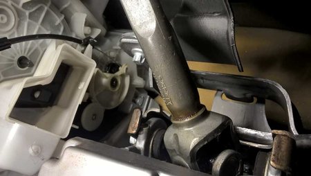

Witam. Sory za odkopanie, ale nie wiem co zrobić... Zablokowało się pokrętło od sterownia nawiewem przy nagrzewnicy (od strony kierowcy nad pedałami). Czy da się to jakoś samemu odblokować/naprawić? Chcę uniknąć wysokich kosztów, a wątpię aby zwykły mechanik chciał się za to zabrać... :cry:
[ Dodano: 12 Lip 2015, 13:35 ]
Dostałem się do regulacji nawiewu przy nagrzewnicy... Czy ktoś wie jak dalej sprawdzić czy te zębatki są przestawione czy zablokowane, czy to coś w środku? Chyba że nikt nic nie wie na tym forum :( .

Wczoraj znalazłem chwilę i prawdopodobnie ustaliłem przyczynę blokowania się sterowania regulacją nawiewu. Bezpośrednią przyczyną jest sterowanie klapami nawiewu na nogi (ta oś która styka się bezpośrednio z zębatą poruszaną przez linkę). Po zapoznaniu się z rysunkami z katalogu Fiata , przyczyna tkwi w środku w poruszaniu się tego wałka, który przestawia klapy za pomocą dwóch cięgien, dojście do nich jest niemożliwe bez rozkręcenia całej deski rozdzielczej., przesmarowałem jedynie te cięgna od strony klap zamykających nawiew na nogi, efekt jest jak na razie słaby. Dla zobrazowania sprawy załączam rysunek. Czy ktoś znalazł sposób na tą regulację nawiewu????
