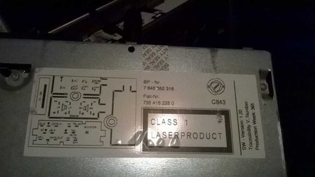

widziałem już 100 tematów, na temat aux w oryginalnym radiu Blaupunkt... ale nie w tym modelu, żółta kostka nie pasuje, niebieska (8pin) tak
Jednak za nic nie wiem jak ją podłączyć. Mam taką kostkę:
https://data.motor-talk.de/data/galleri ... 426074.jpg
co mam zrobić z tym różowym?
Jak włączyć AUX w tym modelu?

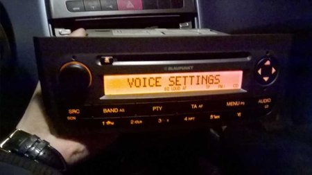

Niebieska pasuje tylko w jednym miejscu . jak obejrzysz kostkę i piny w radiu to włożysz w odpowiednie miejsce.
AUX uruchomisz za pomocą przycisku SRC , którym zmieniasz narzędzia typu radio ,CD , aux .urządzenie do którego podlaczysz aux musi być aktywne .

Dzięki za odpowiedź. A co z czerwonym przewodem jak sądzę z +? do czego go podpiąć (nie koniecznie chciałbym ciąć wiązkę żeby się wpinać w zasilanie radia? można go zewrzeć z czymś jak w lybrze?
Jak podłączyłem bez niego, z włączonym odtwarzaczem w telefonie, po wyjęciu płyty src zmienia mi tylko z Fm na długie

Hej, mam takie radio w moim niedawno nabytym Punciaku. Rzadko spotykany model i faktycznie ciężko oszacować na ile porady z tematów odnoszących się do innych modeli Blaupunkta sprawdzą się tutaj. Dla mnie już duży plus, że potwierdziłeś, że pasuje niebieska kostka ;)
Próbowałeś "podpiąć" ten czerwony kabelek do masy, a więc do jakiejkolwiek metalowej części gdzieś tam w stelażu pod radiem? Wydaje mi się, że gdzieś widziałem takie rozwiązanie i działało jak należy.
