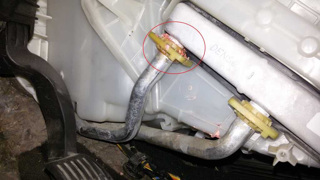

Mam problem, gdyż od jakiegoś czasu parowała mi przedna szyba i czuć było zapach płynu chłodniczego. Problemem okazał się przewód nagrzewnicy, który przecieka. Mam więc pytanie, czy ktoś miał już taki problem i jak go rozwiązał, czy da się to jakoś uszczelnić w prosty sposób, czy wymieniać trzeba całość, czy na tym połączeniu są np jakieś oringi? itp.
Aby lepiej zobrazować problem załączam zdjęcie.
Pozdrawiam,
Michał
Komentarz do pliku: Cieknący przewód

majkwwl, miałem jeden taki przypadek, wymieniona została nagrzewnica i niestety nadal leciało. Na początek wymień oringi i powinno pomóc.

witam miałem to samo silikony jakieś uszczelniacze nic nie pomagały miałem nawet coś wlać do płynu ale podjechałem do mechanika i bajka 50 zł wymienił tam są oringi i jakoś twardnieją od 2 lat nie dolewam płynu ale specyficzny zapach w aucie jeszcze jest !! wykładzina gdzieś nabrała tego zapachu ale wyciek i parowanie się skończyło.

Koledzy dzieki za info i pomoc :-) rozwialiście moje wątpliwości w pierwszej chwili jak na to zerknąłem myślałem że to może jakoś zgrzewane jest ale całe szczęście że są oringi więc myślę że ich wymiana nie będzie kłopotliwa :wink:

majkwwl mnie ciekło z dolnego zacisnęli węże wymienili oring złączyli i po zawodach ale powiem Ci że robiłem to prawie 2 sezony temu po zimie i latem nie czuję bo jest ciepło i lubię jak w aucie pachnie więc choinki i zapachy w upał dają z siebie wszystko ale tak jak teraz pomimo że na kratce jest zapach choinka wisi często nowa to jest ta nutka specyficznego zapachu!! jak coś wymyślisz to daj cynk 8)

brum w poniedziałek wstawiam auto do mechanika koszt ok 70 zł, mechanik sugeruje żeby wymienić oringi na obu przewodach gdyż z tego dolnego też może niedługo cieknąć a jak piszesz że Tobie właśnie ciekło z dolnego przewodu to zapewne się skuszę żeby dwa razy tapicerki nie czyścić. Jak wymyślę jak pozbyć się przykrego zapachu na pewno dam znać, znajomy który pracuje na myjni powiedział że ma na to jakiś patent bo już kilka razy coś takiego robił więc wierzę w niego podjadę po naprawie i zobaczymy :lol:
