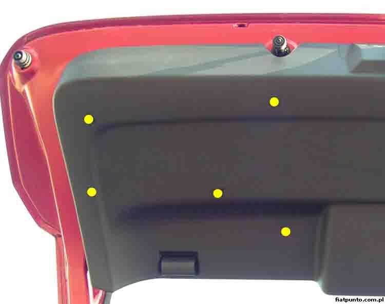

Pewnie że zdejmował :) Ja zdejmowałem zaraz po kupnie, bo musiałem to dziadostwo wyciszyć. W serwisie zdjeli i brakowało jednego zatrzasku, ale oczywiście nie mieli na magazynie, więc sobie sam to naprawilem. Faktycznie jest tylko jedna śrubka, natomiast później jest już tylko kwestia, żeby wiedzieć gdzie są zatrzaski. Siedzą one strasznie mocno i dlatego trzeba wiedzieć gdzie się one znajdują. Złapanie plastiku zdala od zatrzasku i szarpnięcie nim spowoduje jego pęknięcie. Dlatego przygotowałem pomocną fotę w razie jakbym musiał to dzadostwo jeszcze kiedyś ściągać. Na fotkach zaznaczyłem na jakiej wysokości plastiku są zatrzaski. Myślę, że fotki w znacznej mierze mogą pomóc:

Yacek napisał(a):
podczas wymiany zamka tylnej klapy zdejmowany był cały plastik. Trzeba odkręcić śrubę mocującą tą przy uchwycie do zamykania, następnie lekko podwadzić brzeg plastiku i odciągnąć delikatnie. Plastik trzyma się na plastikowych zaczepach które lubia pękać, a występują tylko z całą klapą. To informacja z ASO. Nie można ich dokupić oddzielnie. Trzeba bardzo uważać i ściągać delikatnie ponieważ plastik bardzo często lubu pękać. Tak też było w moim przypadku. Wg informacji z ASO na 10 zdejmowanych plastików 7 pęka i trzeba zamawiać nową pokrywę lub jeździć z pękniętą.
To chyba jakieś przesadzone info z tymi zatrzaskami że pękają i nie da się ich dokupić. Serwis sciągał raz a ja po nich jeszcze 2 razy i nic nie pękło. Brakujący zatrzask zakupiłem w pierwszym lepszym sklepie moto pokazując na wzór ten od GP. Pan po minucie szukania dał mi identyko tylko w kolorze żółtym, a nie białym ;p (jakby to miało dla kogoś jakieś znaczenie :D) ...z tego co mówił to chyba od skody octavii to było jak dobrze pamiętam...Koszt 1.5PLN

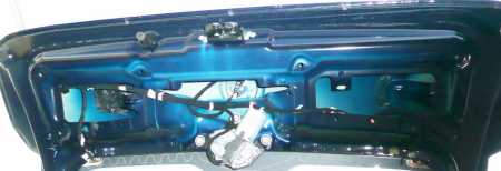

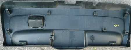

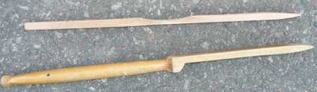

Dziękuję za cenną informację i fotki. Bardzo mi pomogły w demontażu plastiku. Do demontażu użyłem drewnianego uchwytu od szczotki oraz fragmentu wieszaka. Końce tych wynalazków zostały zatemperowane i wygładzone aby nie rysowały lakieru i mogły gładko dać się wsunąć pomiędzy klapę a plastik. Ostrożnie podważając udało się bez trudu ten plastik zdemontować. Załączam kilka fotek w przekonaniu, że może się to komuś przydać i ułatwić majsterkowanie przy swoim aucie.
