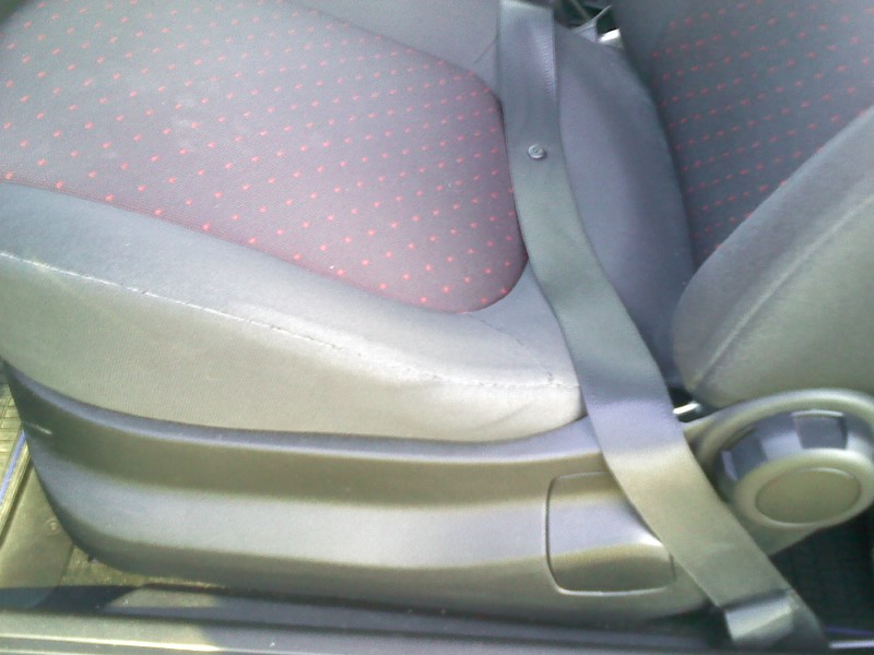

Panowie, zakupiłem pokrowce i jak zdjąć tą plastikową obudowę przy fotelu, by dobrze naciągnąć pokrowce ? :)

zdejmujemy pokrętło regulacji pochylenia fotela (mocno pociągnąć), odkręcamy wkręty na torks, są pochowane, ale jak dobrze obejrzysz to je znajdziesz i zdejmujemy tą zaślepkę obok pokrętła (mocowana na zatrzaski), ale już nie pamiętam czy jakaś śrubka się pod nią nie kryje, bo już dawno to rozbierałem :)

Właśnie zakończyłem zakładanie swoich pokrowców.
Tak jak napisał Autofan.
Z przodu i z tyłu są śrubki torxy - po 1szt na stronę.
Najwięcej problemów to miałem ze ściągnięciem "kółka" od regulacji pochylenia.
Od wewnętrznej strony (pod fotelem) boczek trzyma się na plastikowych zatrzaskach (4szt).
Może to dziwne ale wykręciłem fotele z auta, wtedy łatwiej było mi założyć pokrowce.

plocki napisał(a):
Czyli wychodzi na to, że znajduje się tylko 1 śruba do wykręcenia w "kółku" ?
I 4szt. zatrzasków pod fotelem ?
Nie. Śruby masz na przedniej płaszczyźnie (włóż głowę pod kierownicę i spójrz na dolną krawędź fotela), a także na tylnej płaszczyźnie (przysuń fotel maksymalnie do kierownicy i spójrz tak jakbyś patrzył na przedni fotel z perspektywy nóg pasażera na tylnej kanapie).
Śrubki zaznaczyłem strzałkami.
Zatrzaski są tak skonstruowane, że po odkręceniu śrubek łapiesz boczek tam gdzie były śruby i do ciągasz delikatnie do siebie. Dwa środkowe zatrzaski są zrobione w formie nasuwanej, więc w kolejnym ruchu po odgięciu boczek starasz się zsunąć do góry w stronę dachu.

Dokładnie. Dziś odkręcałem.
Są tylko 2 śrubki po bokach.
Pozdrawiam i dziękuje za pomoc.
