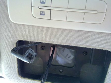

Postanowiłem napisać tutaj by nie tworzyć nowego wątku...dzisiaj zauważyłem u siebie
pod lampką oświetlenia wnętrza luźną kostkę.
Dochodzą do niej dwa przewody : czarny i żółty.Czy to jest kostka do lampki z mikrofonem od systemu Blue&Me ??

tak, tto wiązka do mikrofonu B&M

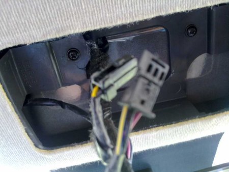

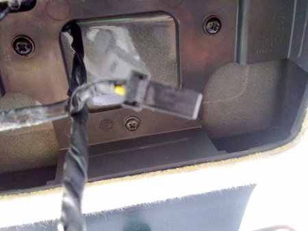

Dzisiaj dokładałem u siebie lampkę nad daszkiem przeciwsłonecznym kierowcy i
poszukiwania brakującej kostki podłączeniowej wymusiły demontaż kilku elementów.
Przy okazji znalazłem kolejną kostkę niewiadomego pochodzenia ...
Teraz już na widocznym zdjęciu (słaba jakość niestety) są dwie.Jedna jak napisał @kox do mikrofonu B&M,
a tą drugą do czego się podpina ??
Czujnik deszczu? :roll:
 Post #690988 Wysłany: 15 Wrz 2013, 20:06;
 Temat postu: Re: Dokładanie blue and me
abo lusterko fotochromtyczne moze byc, albo do dodtkowego podswietlenia takie 2 diodki dajace poswiate.. ale tego chyab w GP ni bylo...
