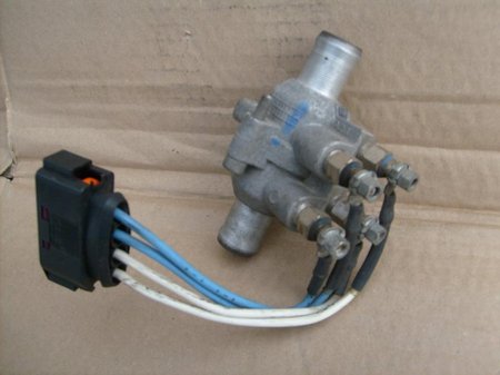

Otóż w niektórych autach stosuje się podgrzewacze płynu chłodzącego. Poniżej przykład podgrzewacza stosowanego np w nissanie czy renault z silnikiem dci
Do całości potrzebny jest oczywiście układ z przekaźnikami, które będą sterować poszczególnymi grzałkami i rzecz jasna termostat, który będzie pilnował aby całości nie zagotować, chociaż wydaje mi się, że przy obiegu płynu przez układ chłodzenia jest to raczej mało prawdopodobne. Całość oczywiście trzeba wyposażyć w główny wyłącznik, którym można załączać układ tylko w razie potrzeby.

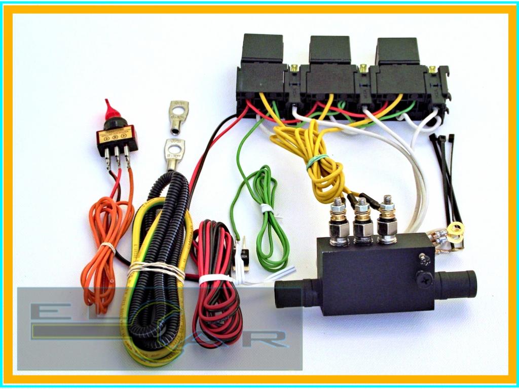

Można też zastosować uniwersalny podgrzewacz dostępny na allegro za ok 200zł.
W tym przypadku mamy już wszystko czego nam potrzeba.

"-moc urządzenia nie jest przypadkowa i wynosi 500watt , tym samym nadaje się do wszystkich grup pojazdów, wyposażonych w alternatory o różnej mocy - zarówno benzynowych jak i diesla.
Dogrzewacz nie spowoduje nadmiernego ubytku energii nawet w autach małogabarytowych(przy sprawnej instalacji elektrycznej), które są wyposażone w alternatory mniejszej mocy np. fiat seicento, vw lupo, renault clio etc.
W autach gdzie alternatory mają mniejszą wydajność niż 40AMPER zalecane jest podłączenie tylko dwóch grzałek z trzech lub używanie dogrzewacza w krótkich sekwencjach czasowych jeśli auto jest użytkowane na krótkich dystansach."
"Urządzenie jest przeznaczone wyłącznie do pracy czasowej, nie jest przystosowane do pracy ciągłej ze względu na duże obciążenia prądowe. Zasila układ grzania świec do osiągnięcia temperatury 50 stopni. Po osiągnięciu żądanej temperatury termostat rozłącza układ. Przekaźniki sterowane są podświetlanym włącznikiem, który należy zamontować w kabinie."
To tak odnośnie gotowego zestawu z alledrogo.
Z powodzeniem można zastosować oryginalne urządzenie podgrzewające z innego auta z 4 grzałkami. Trzeba się tylko upewnić jaką dane urządzenie ma moc i wyposażyć układ sterujący w dodatkowy przekaźnik działający analogicznie do pozostałych.

termostat jest osobno zakładam, ale jest w tym zestawie z allegro.
Jeżeli chodzi o zestaw z allegro to ja bym poszedł w ten mniejszy na dwie grzałki (350W) żeby bardziej oszczędzać instalację.
Dodatkowo w tym zestawie brakuje mi czegoś co sprawdza napięcie w instalacji i wyłącza układ jak spadnie poniżej ustalonej wartości.
No i ja najchętniej to bym zrobił układ bezobsługowy który startuje z opóźnieniem po włączeniu silnika i wyłącza się po osiągnięciu temp oraz w przypadku spadku napięcia.
