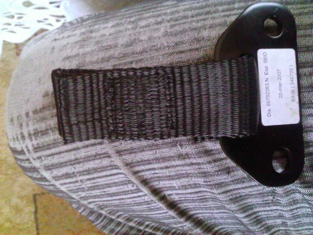

Nie wiem jak nazwać temat . Nie mam pojęcia co to jest i gdzie może być zamontowane w kropku może ktoś się spotkał z czymś takim

Pod tylną dolną kanapą, żeby było za co chwycić przy podnoszeniu. Przynajmniej tak mi się wydaje :)

szukałem tam ale nie znalazlem miesca gdzie można zamontować . Niestety przeszukałem i nie znalazlem nic do czego mozna przykrecic

mhmm nie przychodzi mi do głowy inne zastosowanie takiego "kikuta"

uchwyt do pasów? Moze odpadła klamra?

tylko który pas . Pytam tak z ciekawosci było to zapakowane w woreczku jak kupilem kropasa są do tego jeszcze dwie długie sruby

Więc przedstawię swój punkt widzenia. :D
Mam toto przykręcone (wersja 3D, oparcie niedzielone).
Teoria pierwsza:
Ktoś jest złośliwy i nie pozwala Ci zrobić z auta ciężarówki - oparcie można położyć, jak również wypiąć z dwóch sprężynujących zatrzasków znajdujących się na skraju oparcia, ale nie możesz go całkowicie wyjąć z samochodu bez odkręcenia tego zaczepu dużym torxem. Jest to jednak teoria całkowicie bez sensu, więc nieprawdziwa. :D
Teoria druga, bardziej realna:
Wychodzi na to, że zaczep montowany jest przy niedzielonym oparciu, a to dlatego, że choć górne rygle trzymają pewnie, to wspomniane dolne sprężynowe zaczepy (plastik) w czasie większego dzwona mogą łatwo wypaść i oparcie zrobi małe kuku pasażerom. Ten zaczep może przed tym chronić.
W przypadku wersji z dzielonym oparciem (taką masz?) na ich łączeniu znajduje się zawias który spełnia to zadanie (jest przykręcony zamiast tego zabezpieczenia - dlatego nie możesz znaleźć gdzie to przykręcić) co przy niedzielonym oparciu - jak u mnie. Więc Tobie jest niepotrzebne, a producent to zostawił w razie chęci przeróbki na oparcie niedzielone.

Ja mam to samo, i to coś wychodzi z tyłu, pod wykładziną bagażnika. W wykładzinie jest wycięcie i to ładnie komponuje się z resztą. Do czego to jest - nie mam pojęcia.

tak się sklada że mam wersje z nie dzieleną kanapą

do pasa lędźwiowego środkowego?

Jeszcze raz: to się przykręca do podłogi i do stelaża oparcia poprzez specjalną przetyczkę. Z przykręconym tym ''czymś'' nie wyjmiemy oparcia z samochodu. Żadne pasy lędźwiowe itp... Jedni to mają zamontowane, inni nie. A co to ma zabezpieczać, by trzeba było zapytać tego, co to wymyślił. :wink:
Jeśli ciężko pojąć, to służę pomocą i mogę zrobić zdjęcia.

Sory że odgrzewam temat. To co na zdjęciu zaczepione jest do oparcia tylnej kanapy i przykręcone do blachy(na blachę) od strony bagażnika. Też nie mam pojęcia do czego to jest, ale nie o to mi chodzi.
Powiedzcie mi jak wyjąć tylne oparcie. Godzinę kombinowałem i nic. Teoretycznie powinno wyjść do góry, ale nawet nie drgnie.

Musisz położyć oparcie, wtedy zobaczysz o co chodzi i dasz radę :wink:

Już sobie poradziłem. Trzeba odsunąć takie plastikowe tulejki w stronę oparcia aż wyjdzie za blachę i do góry. Najlepiej do tego użyć klucza 22.
