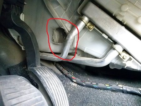

Witam! Czy Wy też macie takie dziury w pod nogami w wentylacji. Bo one wyglądają jak by ktoś je zrobił albo powiększał. Na nogi też powinien być nadmuch. W czarnej osłonie(zakrywce) po stronie kierowcy otwór wygląda jak by był wycięty ale po stronie pasażera już nie. Czy to jest normalne czy czegoś tam brakuje.

Ktoś to musiał wypalić ? - ale po co ...

A nie był to samochód ze szkoły jazdy? Dziura wygląda na wyciętą pod drążek od dodatkowych pedałów.

Serio, to może być po drążku na pedały. Czy ktoś kupił Grande po L-ce i może to potwierdzić. Nic mi nie wiadomo żeby ten jeździł na L-ce. Jak dziury zakleję to może będzie lepiej dmuchało. A którędy jest nawiew na nogi?

Ja miałem Grande Punto po elce, ale nie pamiętam, czy dokładnie w tym miejscu był otwór na drążek. Ale ze zdjęć wychodzi, że pasowałoby i właśnie często w elkach przewiercali kanały wentylacyjne. Tylko, że od strony pasażera również powinna być podobna dziura na podobnej wysokości.

Pierwsze zdjęcie pokazuje, że jest dziura od strony pasażera.

Tak. Koniecznie to załataj - z tych otworów to tylko zimne by leciało... Nawiew na nogi jest bardziej z góry .

Nawiew na nogi leci z czarnych dyfuzorów , które są podczepione do boku modułu wentylacji i dodatkowo przykręcone. Prawy jest pod schowkiem, lewy nad pedałami.
Ten kto zrobił te dziury to rzeźnik i barbarzyńca. Tych dziur nie ma tam prawa być.
