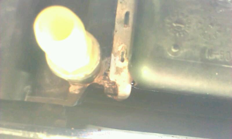

Panowie w moim Punto zauważyłem przy chłodnicy w dolnym lewym rogu wyciek płynu obok tego czegoś co wygląda jak jakiś króciec od węża ale nie z niego tylko obok. Co to jest i czy to jest wina samej chłodnicy czy czegoś innego? Przepraszam że piszę tak ogólnie i nie dokładnie ale nie wiem jak to dokładnie nazwać. Dodaję zdjęcie.

Jest to kranik do spuszczania płynu z chłodnicy. Podobno łatwo go uszkodzić. Nie musi być tak w tym przypadku. Popatrz, może wystarczy go dokręcić.

To znaczy że to się wkręca i można go dokręcić? Bo ja już mam umówionego mechanika na ewentualną wymianę chłodnicy, ale dopiero na przyszły tydzień i mam czas by się jeszcze wycofać!

Wiesz co nie przyglądałem się temu kranikowi BARDZO dokładnie bo kranika to mi on wcale nie przypomina, myślałem że jest to raczej jakiś jak wcześniej pisałem króciec do węża, tym bardziej nie widziałem na tym żadnego sześciokątnego uchwytu na żaden klucz?! Czy to znaczy że ten "kranik" dokręca się jakimś imbusem czy torksem?

Na ten króciec jak piszesz, zakłada się wężyk, którym popłynie stary płyn z chłodnicy do np. wiadra. Patrząc na niego od strony chłodnicy jest miejsce pod klucz oczkowy. Rozmiaru niestety nie pamiętam.

Witam właśnie jestem po wymianie chłodnicy wody. To jednak ona ciekła a nie kranik. Trudno, masz samochód masz wydatki! Cena chłodnicy(zamiennik Magneti Marelli) i wymiana w Bileksie w Łodzi to 490zł. Kolego za to że starałeś się mi pomóc klikam i tak "pomógł".
