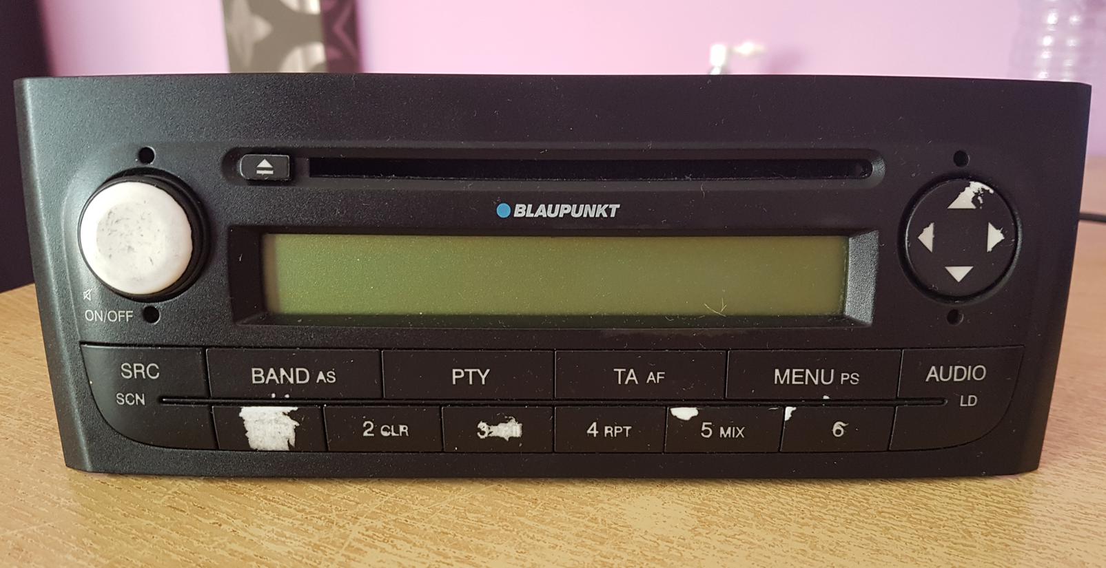

Panowie. Wszystko zależy od radia.
Ja mam taki model:
https://f.allegroimg.com/original/0c222 ... 8f463a00af
W GP chyba z 5-6 modeli radia Blaupunkt montowali...
I niestety żaden kabel Jack nie działa. Kupowałem z niebieską wtyczką, z żółtą i nic to nie dało.
Czy ktoś z was próbował i się udało z takim modelem radia?

Xway, kabel nie ma nic do rzeczy klikaj po kilka razy przyciski aż zobaczysz na ekranie aux i jak nie pokaże to znaczy że te radio nie ma
[ Dodano: 23 Gru 2018, 21:49 ]
W moim muszę 2 razy nacisnąć CD(kabel nie musi byc podłączony)

U mnie takiego przycisku nie ma. Radio jak w na zdjęciu z linka.

@radex324 dokładnie kolego ;) Ja zanim kupiłem kabel, sprawdziłem czy wyświetla się funkcja AUX
@Xway jeśli po dwukrotnym kliknięciu przycisku CD nie pokazuje się napis AUX to nie masz po co kupować kabla.
Lepiej już w lepszy transmiter zainwestować jeśli chcesz sie bawić w to
