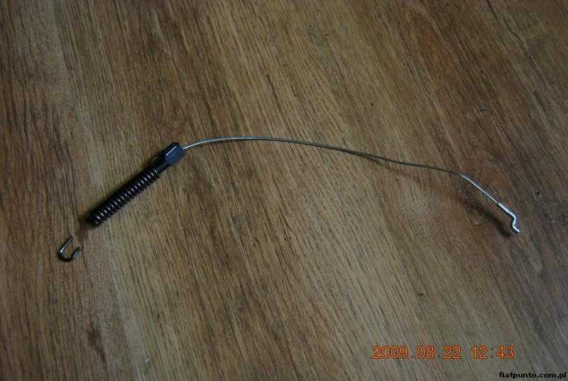

Witam. Czy Wy też borykacie/borykaliście się w 3D z urwaną linką lub zaczepem na końcu linki od przesuwanai fotela w to samo miejsce w którym był przed odchyleniem oparcia w stronę kierownicy - celem wpuszczenia kogoś na kanapę z tyłu ?
Mi ten zaczep pękł (ZDJĘCIE ZAPOŻYCZONE Z TEMATU O PUNTOII - NA ZDJĘCIU JEST POKAZANY URWANY ZACZEP SPRĘŻYNY - MI CHODZI O DRUGĄ STRONĘ LINKI - URWANY ZACZEP), a nowa linka ze sprężyną na jednym końcu a na drugim z tym zaczepem to koszt ponad 200zł! :shock: :shock: :shock: Szaleństwo.
Nr katalogowy całości to: 55702371
//DODANO//
Witam ponownie. Znalazłem sposób. Otóż należy delikatnie odchylić sprężynę od strony drugiego końca linki, popchnąć linkę w stronę otworu i wyjdzie nam końcówka w kształcie walca, jak i cała linka.
Ta linka ma średnicę 1,5mm.
Na necie spokojnie da się znaleźć linkę z końcówką w kształcie walca. Oryginalnie walec ten ma średnicę 4mm i linkę z taką końcówką trzeba znaleźć.
Teraz druga sprawa to ów urwany nieszczęsny zaczep. Jest to tzw. końcówka linki w kształcie "S" lub "Z". W obrocie nie jest dostępna "do zakucia" lecz blokowana za pomocą małej śruby.
To spokojnie wystarczy. Cała długość linki mierzona od początku jednej końcówki w kształcie walca wynosi 32,5cm.
Tyle uciąć, przeciągnąć przez sprężynę i pancerz, zamocować końcówkę i gotowe.
Całość kosztuje ok. 20zł - chyba taniej niż nowa za 200zł :cyclopsani:
Teraz odpowiedź na pytanie które się nasuwa - skoro uszkodzony jest zaczep to po co wymieniać całą linkę ?
A no dlatego, gdyż w owym zaczepie jest zalane ok. 1cm linki i gdybyśmy chcieli użyć tej samej linki to nie da się wydobyć jej w całości z zaczepu tylko trzeba by ją uciąć, a to sprawi, ze będzie za krótka - niestety.

Dzięki kolego masz browara do odebrania w Krakowie! A od której strony zabrać się za demontaż tego ustrojstwa ? Od dołu się tam jakoś dostaje ?
 Post #819827 Wysłany: 23 Lut 2017, 16:41;
 Temat postu: Re: Urwany zaczep linki przesuwania fotela po odchyleniu do
Musisz zdjąć boczek fotela. Tak było w PII i pewnie tak też jest w GP.
