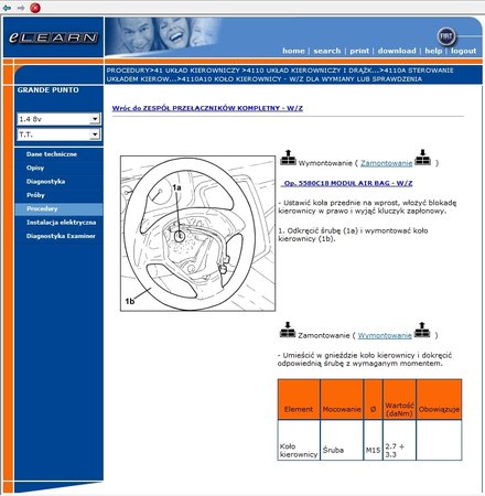

Bede wymieniac kierownice, i pytanie jest jak mocno dokrecic w NewtonMeter. (W grande punto elearn tego nie znalazlem)

Niestety - ja znalazłem bez problemu.
Już nie pamiętam ale chyba śruba pokryta jest na gwincie niebieskim klejem zabezpieczającym. Warto kupić na aukcji lub nawet w sklepie z artykułami do modelarstwa - klej niebieski do zabezpieczania gwintów o średniej sile.
