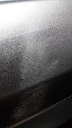

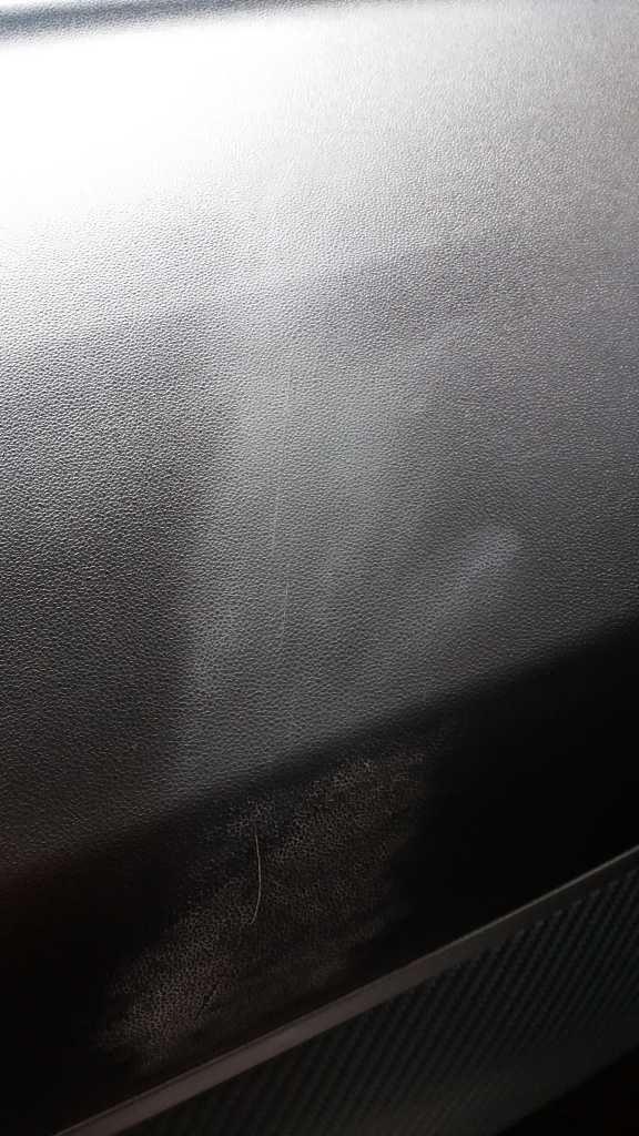

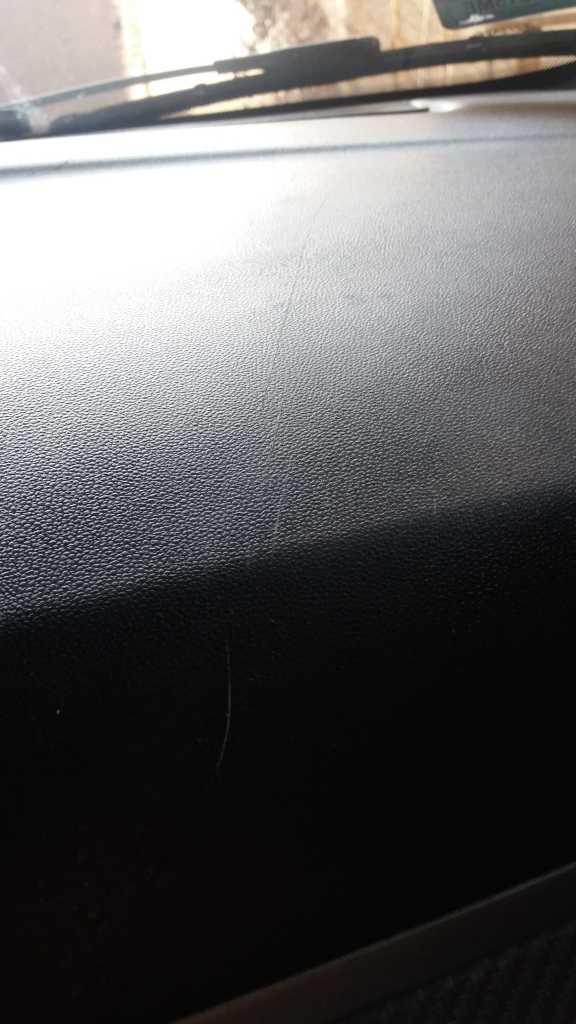

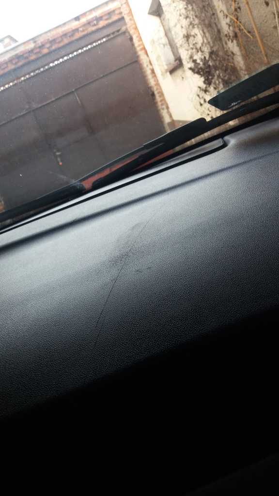

Mam duży problem i od kilku dni szukam rozwiązania. Otóż ojciec przewoził moim grande punto taki stelaż do małego regału i wyciągając go z samochodu porysował mi kokpit od strony pasażera. Pytałem już w kilku punktach w Poznaniu co się zajmują regeneracją takich rzeczy ale żaden nie chce tego sie podjąć. Macie może jakieś rady jak to zamaskować ? W ostateczności chciałem nawet wyciąć z okleiny carbon 3d kwadrat i nakleić na te porysowane miejsce. Uszkodzenia któr są u mnie pokazuję na zdjęciach

Dobrze kombinujesz. Moim zdaniem nie da się tego usunąć (spolerować, zalać itp). Więc trzeba zamaskować - nawet jakimś kontrastowym (co do faktury i materiału, niekoniecznie koloru) materiałem.

Mam nadzieję, że to jasne u Ciebie to tylko osad z czegoś, a nie próbowałeś szorować lub szlifować czymś deski. Wtedy po zawodach. Z ryski zrobiłeś dopiero babola.

Wciąż jednak mam nadzieję, iż ten biały obszar wokół rysy, nie jest wynikiem szorowania. u siebie w PII zauważyłem, że przy szorowaniu tak się dzieje.
Ja bym mimo wszystko pierw tą rysę spróbował zamaskować mieszanką czarnej i białej farby olejnej w proporcji dającej mniej więcej taki odcień jak deska. Oczywiście otrzymujemy jedynie skalę szarości, a łatwo można zauważyć, że plastiki wewnątrz subtelnie wpadają w brąz, granat itp.

Obawiam się że ten obszar biały to właśnie przetarcie czymś...
Lakier strukturalny może i byłby ok gdyby położyć go jako 2k z bezbarwnym a nie że szpraja ;)

Pomysłem jest też folia (niekoniecznie karbon) ale przed klejeniem trzeba koniecznie zaszpachlować rysę, inaczej będzie wgłębienie.

Nie, nie jest to efekt szorowania.

Możesz próbować opalarką, chyba, że posiadasz znajomego z hot airem to jeszcze lepiej.
Tak to wygląda w praktyce: https://www.youtube.com/watch?v=yexr09G6rgQ
Tyle tylko, że u Ciebie jest głębsza rysa więc może to nie zdać egzaminu.
