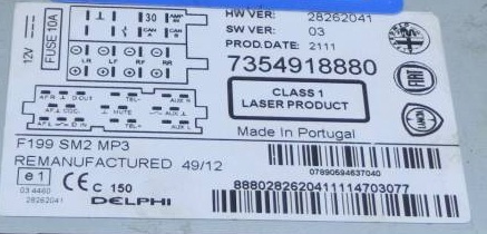

Witam, posiadam takie oto fabryczne radio i zastawiam się jak podłączyć - o ile się da? do niego wzmacniacz:
dfgfd.jpg [ 45.31 KiB | Obejrzany 3384 razy ]

Witaj, wyjścia w zasadzie masz 3:
1.Adapter RCA, który z wyjść na tylne głośniki zrobi wyjście na wzmacniacz (byle nie te adaptery z allegro, wiem że jeden z forumowiczów montował apater helixa i był zadowolony)
2. Wzmacniacz z wejściem HIinput i wpinasz się sygnałem bezpośrednio kablami zamiast głośników
3. I tu chyba najlepsze wyjście, dajesz radio do fachmana który Ci wyciągnie RCA i tyle :D
Wybór w sumie zależy od Ciebie ;) jeśli nie masz B&me czy sterowania z kiery to osobiście zamontowałbym jakiś normalny odtwarzacz, z ew. modułem BT ;)
Na minus będzie wygląd, ale brzmienie zdecydowanie na plus ;)
