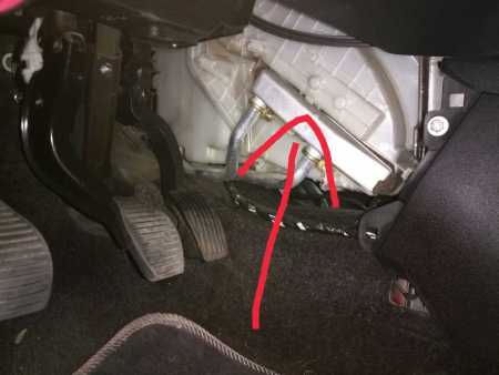

Witam. Kupiłem niedawno kropka z 2006 r i mam problem z nawiewem. Na szybe chodzi elegancko, natomiat na nogi oraz ciało to ledwo ledwo. Słychać jakby powietrze gdzies uciekało pod deską. Wymienilem dzis filtr kabinowy ale nic to nie dalo, obudowa filtra oraz zatrzaski na swoim miejscu. Odkrylem ciekawą rzecz, pod obudowa obok pedalow powietrze ucieka szczelina zaznaczona na zdjeciu czerwoną strzałką. Jesli reka zakryje to zaczyna cos tam dmuchac z nawiewow. Ma ktos pomysl od czego zaczać?

Wygląda mi to na nagrzewnicę, a co za tym idzie zakładam, że ktoś przy niej wcześniej coś dłubał i źle złożył wszystko do kupy. Niestety więcej nie wiem w temacie oprócz tego, że chyba czeka Cię demontaż deski rozdzielczej.

Wszystko właśnie mi wygląda na fabryczne, hmm ciekawa sprawa. Powietrze ewidentnie gdzie ucieka pod deska bo slychac jak się przelacza, ale wieje tylko na ustawieniu na szybę. Po zdjeciu klapki filtra kabinowego wieje jak szalony z tej szczeliny. Spotkał sie ktoś z takim problemem? Od czego zacząć, jak rozwiazac?
