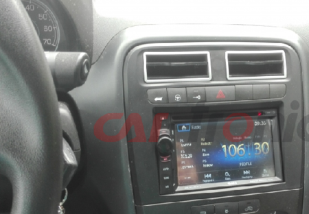

Witam, mam pytanie. Czy ktoś z forumowiczów bawił się może w montaż w swoim puncie radia 2 din?
znalazłem takie ciekawe ramki ale zastanawiam się czy przeniesienie przycisków to takie "hop siup"? i co z nawiewami? nimi też można tak manipulowac?
Co do radia z wysuwanym ekranem - ktoś z was takiego używa? ekran zasłania kratki od wentylacji - co za tym idzie zasłania zimny powiew z klimy a lato gorące :D
Komentarz do pliku: ds

Co do przycisków to wystarczy zdjąć ten panel z kratkami i wykręcić cały rząd przycisków (w sumie 2 śrubki po bokach)
Blu Aviatore by Rysiek:
http://fiatpunto.com.pl/topic48185.htm

Tylko jeszcze najpierw trzeba ten panel rozerwac bo oryginalnie to jest to wszystko zgrzane do kupy.
