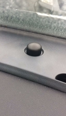

Czy ktoś może wie, czemu służy okrągły "grzybek" (przypominający okrągły przycisk), znajdujący się przy przedniej szybie, na samym jej środku (ciut na prawo od przegubu lewej wycieraczki), przy ciągu szczelin nawiewów?
Jeśli to ma znaczenie, to mam tegorocznego pięciodrzwiowego Grande Punto Dynamic.

Czujka nasłonecznienia wnętrza dla wersji z klimą automatyczną.
W innych przypadkach - zaślepka.

Tłumoki z ASO - to coś to czujnik słońca dla automatycznej klimy Daras o tym wspomniał. Gdy na to pada słońce przyśpiesza nawiew, aby w mordkę nie parzyło.

Ten grzybek nie bada temperatury - pod szybą jest to zupełnie bez sensu. Czujniki temperatury na pewno są obok pokręteł regulacyjnych - są tam malutkie wloty powietrza. Czujniki muszą być parzyste, przecież klima ma dwie strefy :wink: Podtrzymuję wersję: czujnik słońca. Mam tą klimę i wiem jak się zachowuje, gdy promienie słońca wpadają przez przednią szybę pod różnymi kątami. W czasie upału w autku chłodek, słoneczko z tyłu. Wiatraczek kręci powoli - 3 kreseczki. Nagle zwrot pod słońce - czuć jak daje po klacie. W ciągu 10 sekund wiatraczek wpada na połowę skali aby zwiększyć przepływ chłodnego powietrza. W instrukcji też jest mowa o czujniku promieni słonecznych (strona 50 ) :wink:

ja w swoim grande probowalam to odkrecic i gdy zdjejam tego grzybka to jest tam taka zielona wtyczna cos jakby do komputera-takie gniazdko.a mam wersje active bez klimy
