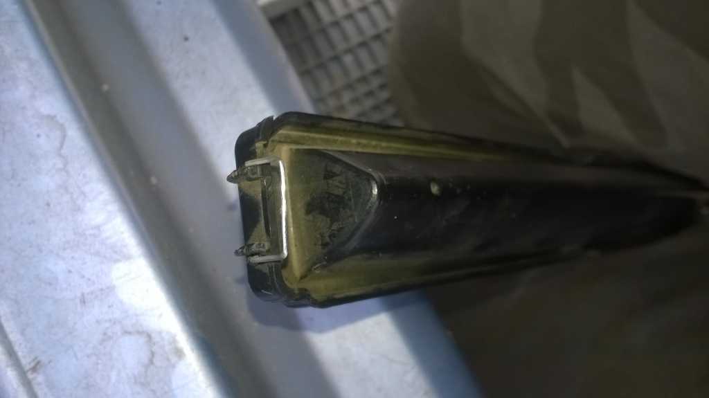

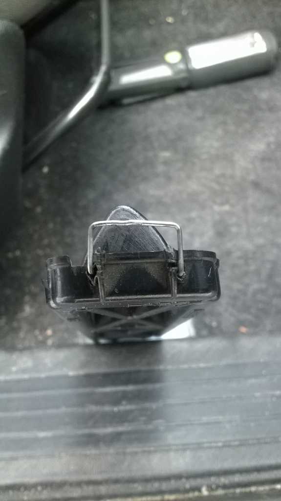

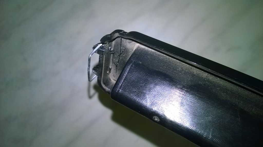

Znalazłem sposób na nieszczęsne urywanie uchwytu klapki filtra. Z spinacza biurowego wygiąłem odpowiedni kształt, podobny do uchwytu, podgrzałem końcówki na kuchence gazowej, wtopiłem w klapkę a potem jak ostygło wystające końcówki od środka pozaginałem, żeby drut nie wyszedł. Zrobiłem tak u siebie i bez problemu założyłem.

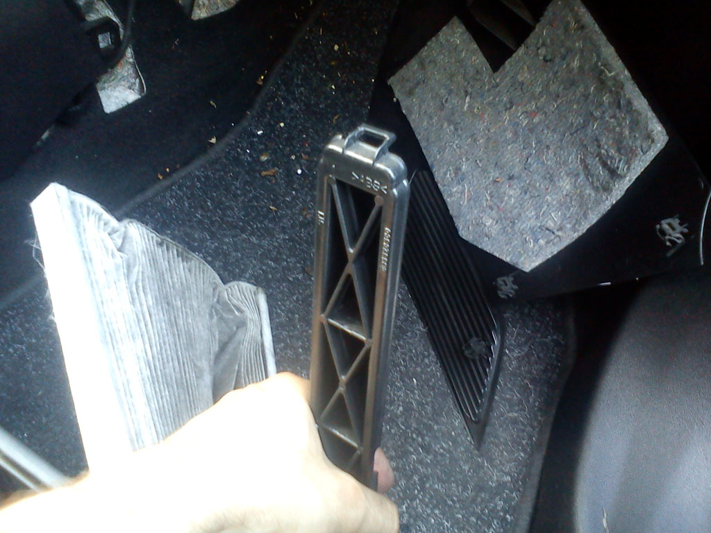

Wcześniej też można urwać ucho w osłonie tunelu. Po odczepieniu zatrzasków nie wolno całkiem wyrywać osłony do siebie, tylko ją wysunąć w stronę tyłu samochodu. W razie urwania da się to zlepić, "spawać" np. lutownicą (wypada dodać spoiwa, tworzywo >ABS<). Załącznik:
Komentarz do pliku: Pokrywę tunelu odsunąć, a NIE wyrywać "do siebie".
01_Pokrywa_Tunelu_NIE_wyrywac_calkiem.jpg [ 174.56 KiB | Obejrzany 3817 razy ]
Dla porównania. Oryginalna, nie uszkodzona pokrywka filtra wygląda tak. Załącznik:
Komentarz do pliku: Podłużna pokrywka gniazda/kieszeni filtra.
02_Przykrywka_Zaslepka_Filtra.jpg [ 158.33 KiB | Obejrzany 3817 razy ]

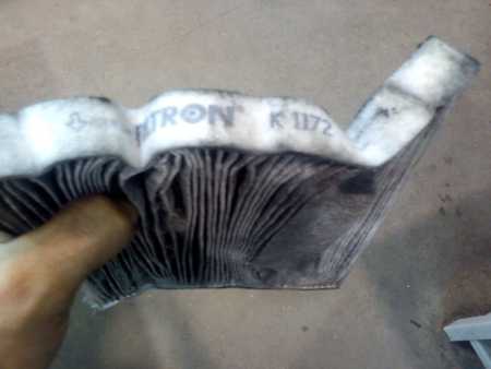

Stary filtr po wytarganiu ze środka... Załącznik:
Komentarz do pliku: Filtr kabinowy (pyłkowy).
03_Filtr_Kabinowy_Filtron_K1172.jpg [ 81.07 KiB | Obejrzany 3817 razy ]

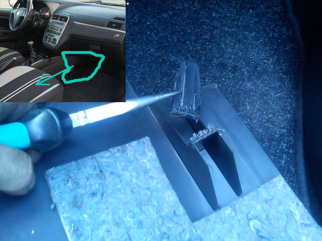

Ja się zastanawiam jak ten filtr wymieniać żeby się nie wygiął i doszedł do samego końca.Już 2 razy zmieniałem ale przy montażu cały się wygina, blokuje itp.

Chciałem o to samo zapytać. Co to za głąby projektowały. Chyba ta sama ekipa co robiła odpływ wody na alternator. NIE ma pewności, że filtr się sam ułoży, "odbije", że jest na tyle sprężysty, aby powrócić do kształtu kwadratowego i przykryć cały kanał, "okno". Czyli część powietrza będzie omijać filtr. Może trzeba całą deskę rozdzielczą poluzować od budy?

Tyle, to wszyscy wiemy. Ale z filmu nie wynika, że filtr się swobodnie rozpręża do właściwego kształtu kwadratu i zakrywa całe światło kanału. O to chodziło (nie o samo wsunięcie w szczelinę). Może gdzieś się da wepchać endoskop, kamerkę inspekcyjną i zobaczyć, czy filtr "siadł" poprawnie(?).

I tak próbowałem to się scianka boczna filtra cała wygina i niszczy, którędy najlepiej zajrzeć tam? Od strony wentylatora da radę? Mam endoskop to mogę spróbować przy następnej wymianie.
