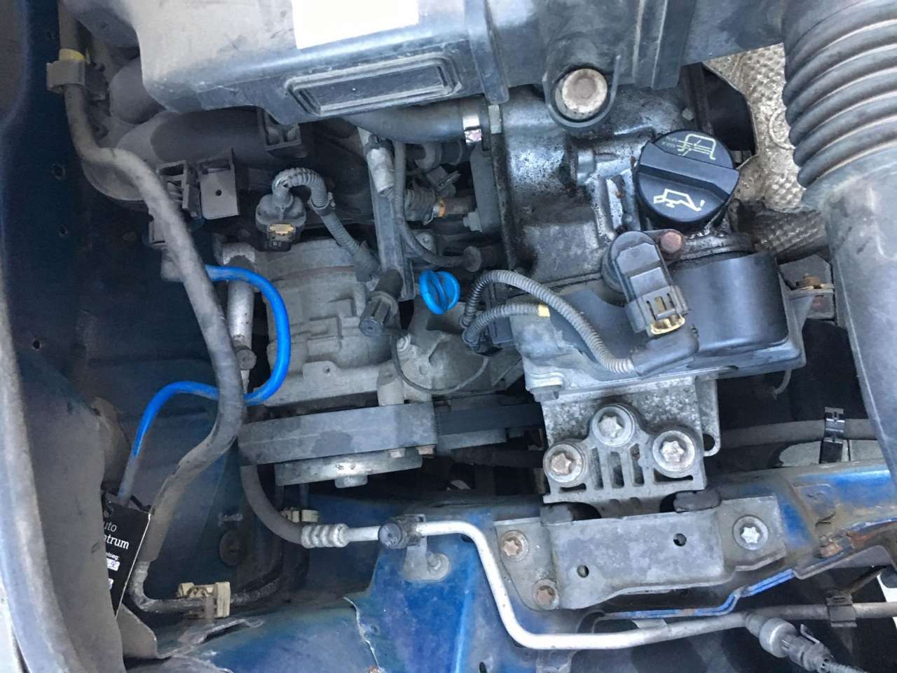

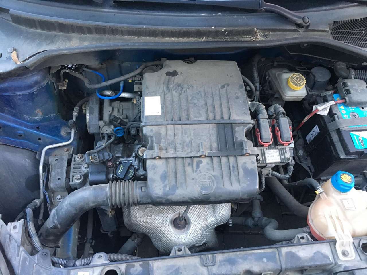

Cześć wszystkim, mam do Was ogromną prośbę, mam grande punto 1.2 benzyna 2006 r., jak próbuję włączyć klimę to nie ma reakcji, tzn. dioda na przycisku się świeci ale auto nie zwiększa obrotów jak było to wcześniej. Sprawdzałem bezpieczniki i wyglądają na ok. Problem jest też z czujnikiem temperatury bo np. dzisiaj jak było 30 stopni pokazuje mi 6 na wyświetlaczu... Czy to też może mieć coś wspólnego z załączaniem sprężaki klimatyzacji? Niestety nie pamiętam czy dobrą temperaturę pokazywał komputer jak działała klima. A i będę wdzięczny jak ktoś powie w którym miejscu jest sprężaka bo nie mogę namierzyć... Jeszcze podłączaniem do komputera przez MultiEcuScan i chciałem się połączyć z klimatzyacją ale nie mogłem się podłączyć. Będę wdzięczny za każdą pomoc

Sprężarka znajduje się nad alternatorem, ma czarną osłonę paska z tworzywa. Skoro dysponujesz MES możesz wyłączyć czujnik temperatury zewnętrznej i sprawdzić czy załączy się klima. W MES możesz tylko sprawdzić czy działa załączanie klimy. Nic więcej. Przyczyną nie załączania się klimy może być brak odpowiedniego ciśnienia czynnika, co wykrywa presostat i nie poznawała załączyć klimy (inne programy niż MES wyświetlają ciśnienie czynnika klimatyzacji). Pozostaje sprawdzenie szczelności i uzupełnienie czynnika klimatyzacji.

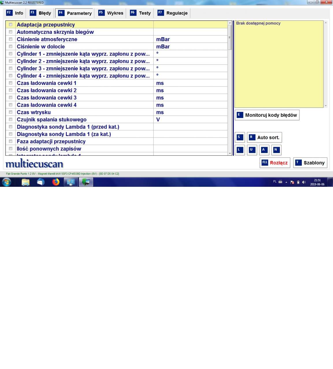

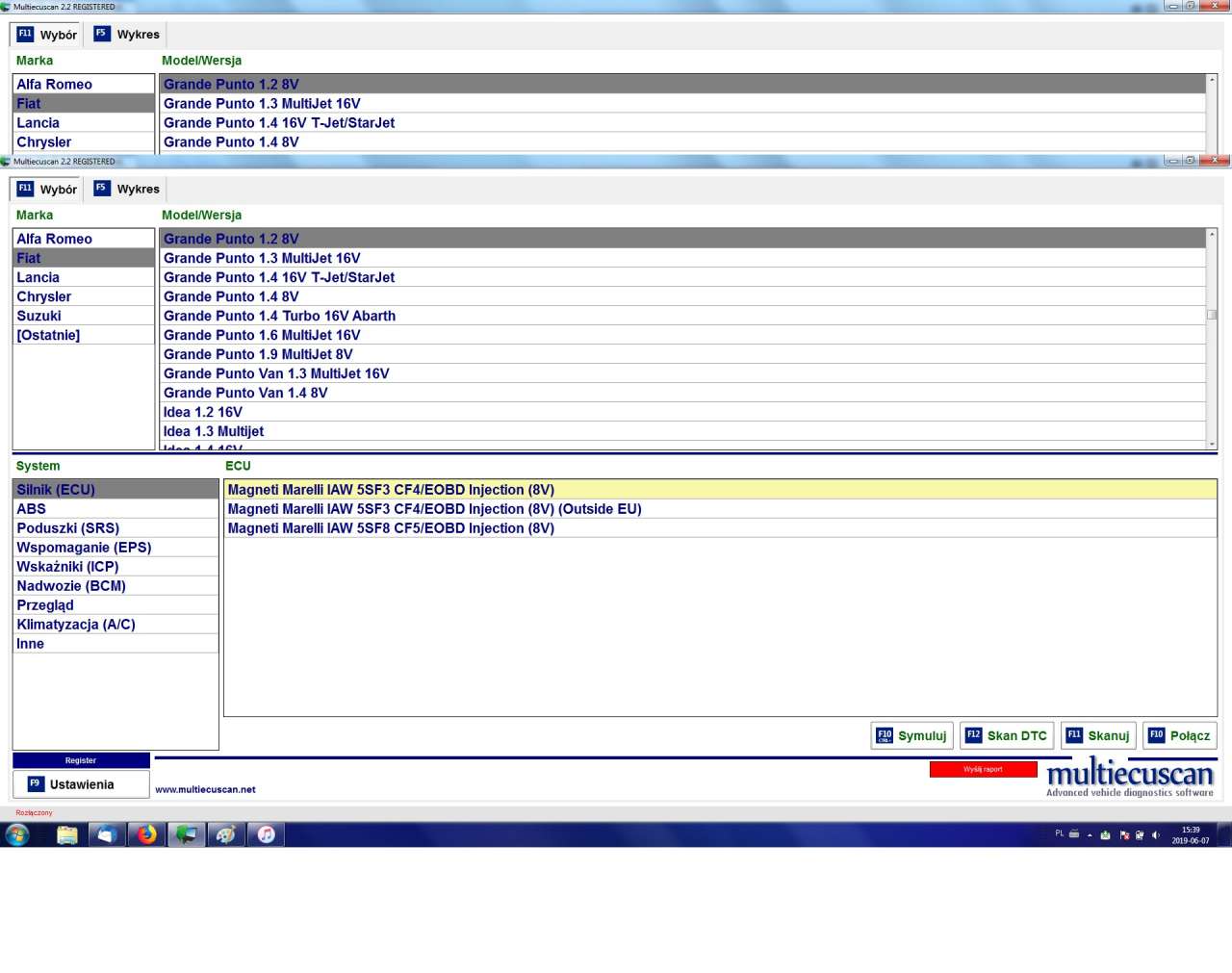

OK, dziękuje pięknie za odpowiedź, a jak mogę w w MESie wyłączyć czujnik temperatury zewnętrznej?

Wchodzisz w opcję CAN setup/Proxy....

Cześć, dziękuje za odpowiedź tylko gdzie mam te opcje o których piszesz? Sorki ale jestem zielony

W pozycji: Nadwozie BCM
