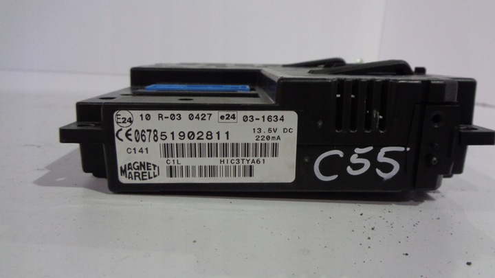

udało mi się kupić używaną centralkę o dokładnie tym samym P/N (51902811) co moja uszkodzona. Problem w tym, że kupiona pochodzi z Fiata Punto EVO z nawigacją.
Po włożeniu licznik nadal miga (zapewne trzeba zrobić osiowanie proxy) ale to drobiazg.

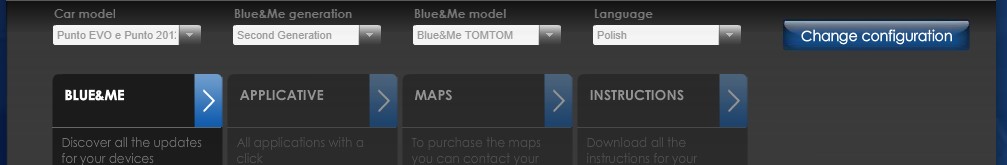

Uaktualnienie do najnowszej wersji B&M ze strony nic nie zmienia.
W załączeniu zrzut tego co wykrywa strona po wysłaniu pliku BMconf.xml
Poniżej zawartość pliku BMconf.xml:

Pomyślałem, że może gdyby zmodyfikować plik BMconf.xml i w polach <CarType></CarType> i <Configuration></Configuration> wpisać dane jakie powinny być w przypadku mojego auta (GP 1.4 77 KM, 2011, B&M bez map) to strona wykryłaby właściwą wersję do pobrania (dla mojego auta) i może udałoby się ją wgrać.
Czy może ktoś ma GP 1.4 77KM z B&M i mógłby zapodać co mu się tam wpisało podczas przygotowania do aktualizacji?
Centralki (stara i nowa) na etykietkach mają dokładnie te same dane. Nie rozbierałem jej jeszcze żeby zobaczyć czy w środku też wyglądają identycznie.
Zdjęcie etykietki kupionej w załączeniu.

Dobra. Poszedłem na całość. Znalazłem skrypt na stronie blueandme.net który sprawdza co wypluł komputer do pliku BMconf.xml i na podstawie tego ustawia właściwe parametry pobierania (jaki samochód, która wersja B&M, język). Znalazłem tam kod konfiguracji który wpisałem do pliku razem z nazwą auta.
Pobrałem, wrzuciłem na pena i wgrałem. Ale nic się nie zmieniło. Telefon działa bez zarzutu. Problem jest tylko z pendrivem.
