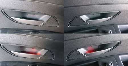

A podswietlenie klamek to zrobisz za 20pln wiercac dziurki 5mm i wstawiajac diody z kloszem 5mm z opornikiem 10kohm aby troche je przyciemnic a zasilanie podbierzesz z guzikow szyb.
