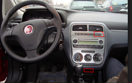

Witam, poszukuje przycisków ogrzewanych siedzeń najlepiej oryginalnych. Czy ma ktoś takie przyciski na sprzedaż lub jakie zastosować żeby to ładnie wyglądało?

ja mam w oryginale grzane stołki wszystko fajnie ale przyciski są w tak h*****m miejscu że szkoda gadać
jezeli miał bym to zakładać to przyciki dał bym w innym miejscu i zastosował bym takie z regulacją np z golfa

przyciski bym dał pod ręcznym w tym schowku który do niczego się nie nadaje w orginale jest przycisk on/off mata i termostat "normalnie zamknięty" tak to się nazywa żeby był 2 stopniowy trzeba dołożyć 2 termostat z inną temperaturą otwarcia i odpowiednio popodpinać

Ja mam maty chyba beż niczego w elearn też nie widzę żadnego termostatu tylko przełącznik zasila przekaźnik. Zastanawiam się czy nie przerobić tych 2 przycisków tam gdzie jest asr esp pod ogrzewanie tak jak sie to robi dla przeciwmgielnych(oderwanie kawałka plastiku)

radex324, to chyba tych oryginalnych przycisków tam w kokpit to Ci się nie uda wmontować tak żeby to wyglądało z sensem :D przyciski zawsze można zaadaptować w tunel koło ręcznego jak tam nie masz jeszcze tego miejsca wykorzystanego

Co do przycisków to trzeba czekać na okazję, swego czasu szukałem to kiedyś mi się przewinęły na allegro, albo kupić nówkę pod podłokietnik tą całą zaślepkę :D tylko mnie osobiście umiejscowienie tych przycisków tam w oryginale się nie podoba, mało praktycznie, chociaż z drugiej strony w okresie letnim to raczej nie korzystamy z tej funkcji

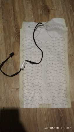

A walić oryginalne przyciski, kupię zwykłe, zamontuje tak żeby nie przeszkadzało w zimę może to być na stałe włączone. Maty mam z VW jakieś i zamontuje je chyba między pokrowiec a oryginalne poszycie bo foteli mi się rozbierać nie chcę.

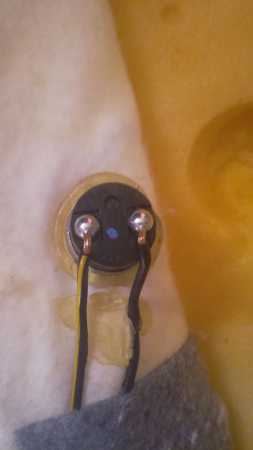

cedec1, Jakie termostaty, masz jakieś zdj? Moje maty są jakieś bawełniane z drutem po prostu z nowych modeli vw.

a no mam

Jak swoje włączysz to jak czujesz? Ja swoje w domu podłączałem pod zasilacz i są delikatnie ciepłe.

grzeje tak że czuć ciepło przez kurtkę termostaty mam założone takie które rozłączają przy 40 stopniach a załączają przy 35 nie wiem jakie były ori bo nic na nich nie pisało

Ja takie mam, montowane w VW na pierwszy montaż.Zaraz podłącze jeszcze raz i spróbuje zmierzyć temp.
[ Dodano: 31 Sie 2018, 22:01 ]
Przy 13V bardzo mocno grzeją. Aż się zdziwiłem ceną na allegro uniwersalnych mat :shock:

nie podłaczaj ich bezpośrednio pod akumulator bo je spali nie mają termostatu

Posty: 697
Podłączam w domu pod zasilacz 1 mata pobiera 3.3A i nic się nie dzieje z nią.
