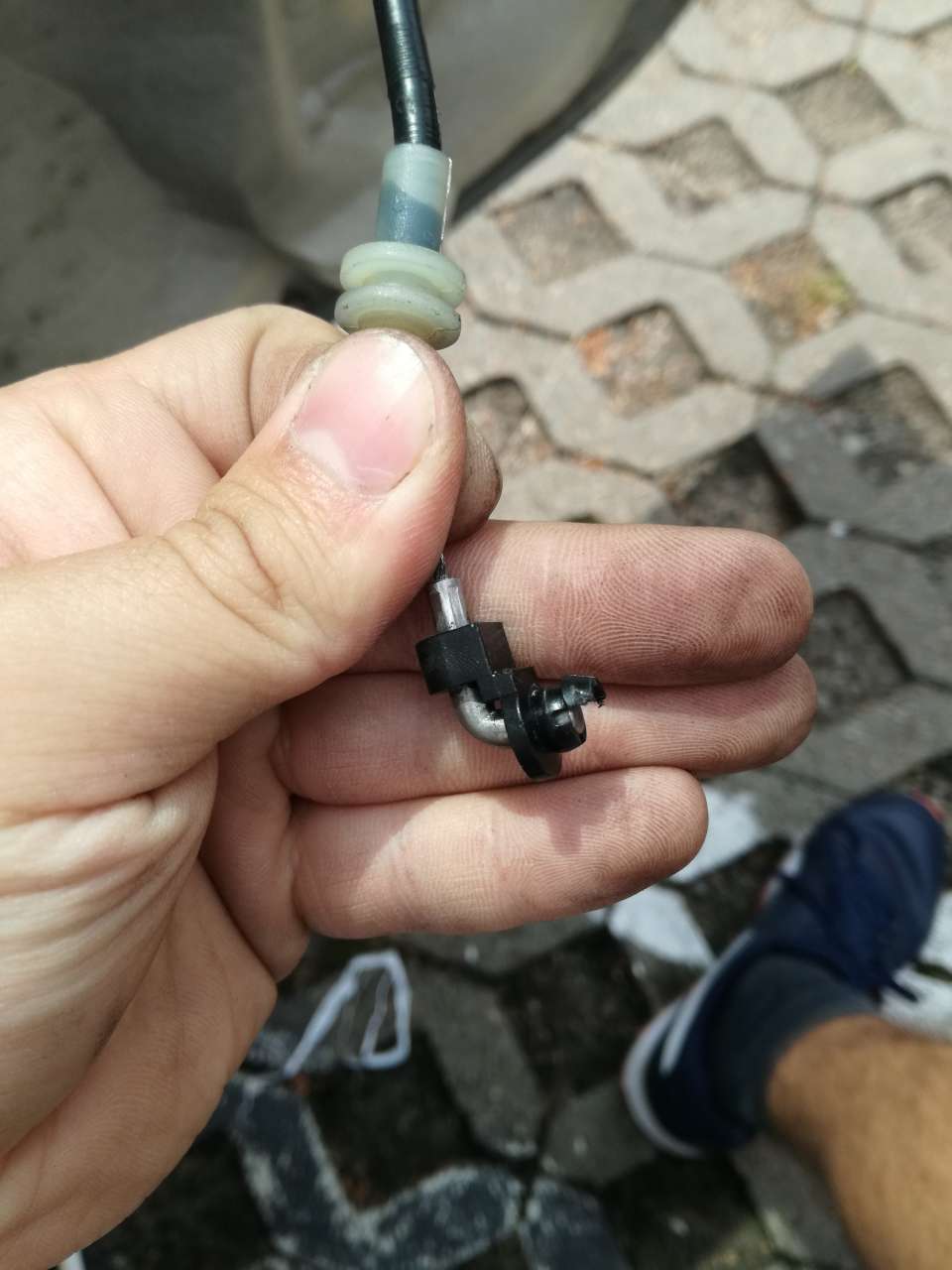

Witam serdecznie.
Dopadł mnie pewna awaria, mianowicie pewnego dnia przy próbie otwarcia drzwi przez pasażera coś trzasło i od tego czasu nie da się otworzyć drzwi przednich prawycg od wewnątrz. Rozebrałem dziś boczek i winowajcą całego zamieszania jest taki plastikowy klipsik który wchodzi w otwór w ruchomej części klamki wewnętrznej. Zaczep jest urwany.
Nie mogę znaleźć czy idzie coś takiego dokupić?
Może ktoś coś wie na ten temat?
Będę wdzięczny za pomoc.

Sam plastik to pewnie ciężko będzie dorwać, podejrzewam że będzie występować to w całym komplecie z linką, ale niech się wypowiedzą i inni :mrgreen:

Ten element występuje nie razem z linką, ale jest w klamce w boczku. Wiem bo ostatnio u siebie przerabiałem temat swapu klamek (niestety zakończony niepowodzeniem) z podświetleniem i pamiętam gdzie się znajduje ;)
