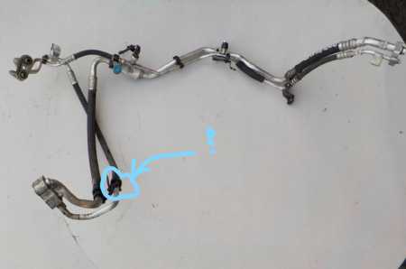

GP 1.3 (2011 EURO5) - mam problem z uszczelnieniem tego zaznaczonego połączenia od strony sprężarki - w środku plastikowej złączki są dwa oringi - może ktoś wie jakie i skąd je brać? Po za tym ten zaprawiony koniec przewodu (aluminiowy) w połączeniu z tą złączką jest nieszczelny- czy ktoś to próbował wymienić - zaprawiać? Beznadziejne te rozwiązanie, a serwis sprzedaje tylko kompletne przewody

Są zakłady które zakuwają przewody do klimy, hydrauliki. Może naprawią.
