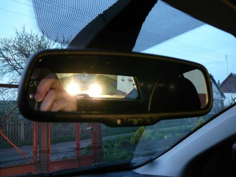

:D witam dziś kropek dostał kolejny prezencik Image

działa fajnie najlepiej w nocy jak auta za tobą jadą i świecą światełkami i światło cie oślepia a tu od zaraz sie fajnie ściemnia są czujniki na lusterku a montaż masa pod lampke podsufitki a zasilanie pod kabelek od zegarów tak aby po wył stacyjki samo sie wył a po wł kluczyka samo sie wł, nówke dorwałem za 100zł ma pare szt jeszcze jak sie sprzedający zgodzi podam nr gg

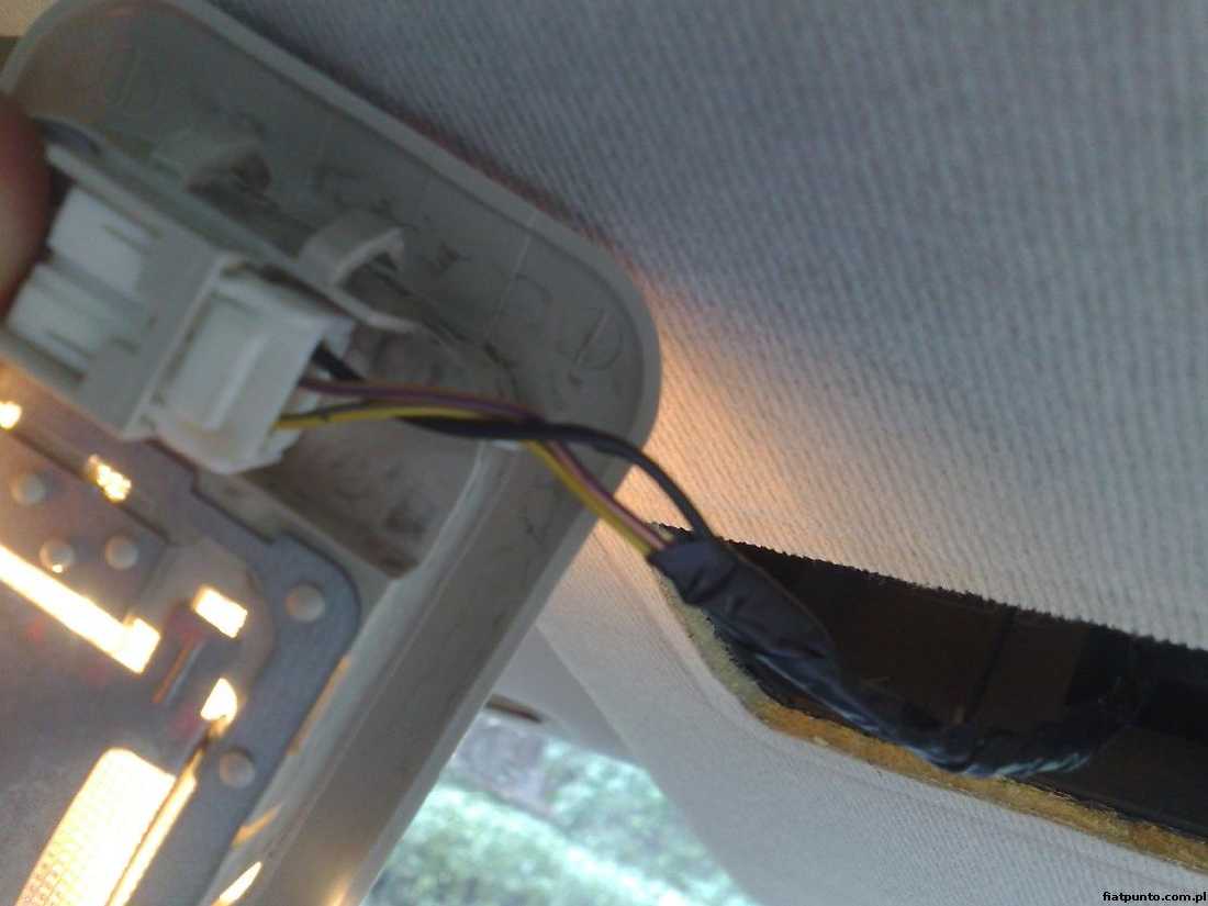

a jak kto chce łatwiej to całkiem pod lampke podsufitki można podpiąć też działa ale trzeba samemy wył
[ Dodano: 29 Wrz 2010 19:26 ]
pod podsufitke żółty kabelek do żółtego a czarny do czarnego i też działa bo patrzyłem :D

no to lampka podsufitki tylko sobie będziesz sam wył jak ci sie będzie chciało bo zresztą to prądu sporo nie ciągnie :E Image żółty do żółtego a czarny do czarnego
