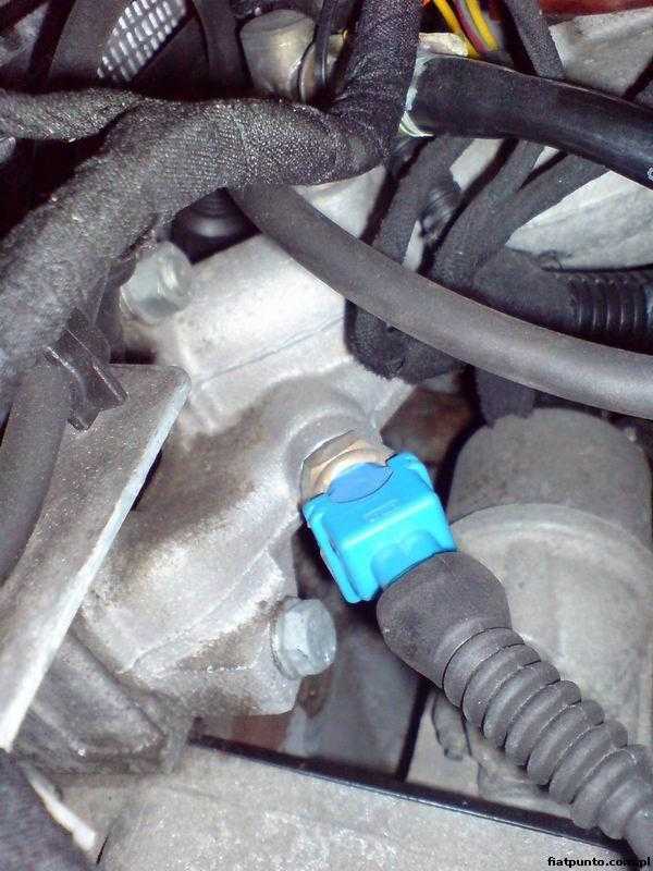

 Temat postu: co to za czujnik na kolektorze???
Rejestracja: 29 Gru 2007,
Posty: 55
ten niebieski na kolektorze ssacym (dolotowym) przejrzalem dokumentacje, nie ma...
http://fiatpunto.com.pl/img,IMG_48dd164123b2a4088.jpg
P1, 55KM, benzyna
hollow
1.1L, 55KM, LPG

Pomógł: 7
temperatury ale pewny na 100% nie jestem

Posty: 992
Tak to czujnik temperatury płynu do sterowania komputera w odróżnieniu od czerwonego do sterowania miernika temperatury.

witam Baco :)
to wlasnie czujnika cisnienia bezwzglednego szukalem, i chcialem zaczac od rurki, bo wiem, ze jest ukryty gdzies... w blizej nie znanym mi miejscu
a swoja droga, dlaczego oni czujnik (dla komputera) plynu chlodzacego umiescili na kolektorze a nie na kadlubie cylindrow?
Bo prawdopodobnie interesowała ich temperatura płynu, a w przypadku zimnego silnia kadlub już jest ciepły, a płyn nie, bo termostat zamknięty. Prawdę do końca znają konstruktorzy.
Czujnik ciśnienie bezwzglednego masz pod osłoną obok przekaźnika podwójnego na ściance komory silnika. Tam też idą kable od sondy lambda.
