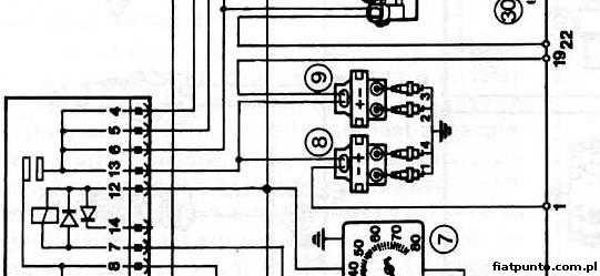

jak widać na załączonym obrazku
jeżeli pada coś przed cewka to nie ma iskry na dwóch świecach, wiec problem masz z cewką, albo kablem, albo świecą, sprawdź też masę silnika
uwaga: może jeszcze pasc w cewce jedno z wtórnych uzwojeń (jedno wtórne na jedna świece) i nie ma iskry na jednej świecy, ja miałem problem z kablami, niby dobre, ale jak było wilgotno i gorąco, to gdzieś było przebicie, trzeba je dobrze spiąć spinkami, żeby były daleko od wszelakich elementów silnika.
