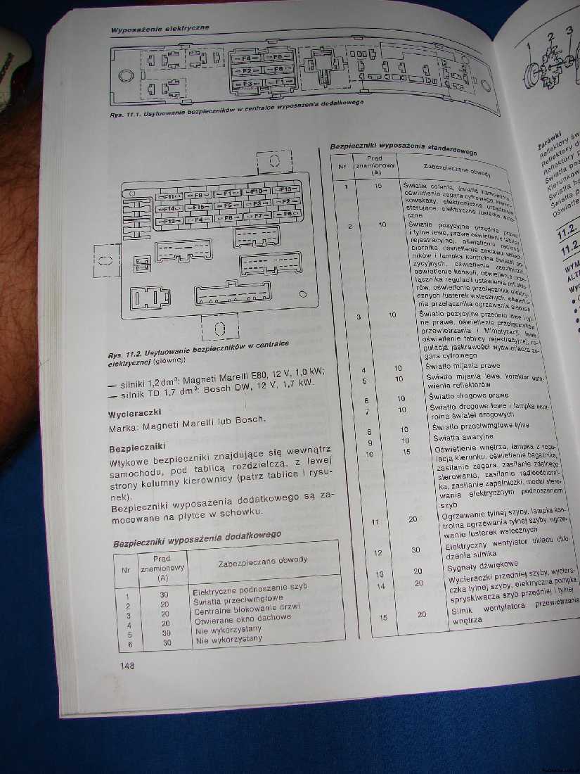

witam. zrobilem zwarcie na zapalniczce (widzialem iskry) powtorzylo to sie dwukrotnie. po tym jeszcze sie nagrzewala (sprawdzilem palcem :P ajj)
mialo to miejsce wcziran na wieczor, dzis kiedy poszedlem do punta podlonczyc telefon to okazalo sie ze niedziala, radio tez niedziala.
sprawdzalem bezpieczniki w schowku jest tam 6, pod kierownica 3.
i pod maka 5
ogolnie to mnie zdziwilo bo zawsze myslalem ze all bezpieczniki powinny byc w jednej kupie (tak wlasnie mialem z poprzednich autach)
wszystkie bezpieczniki jakie sprawdzalem byly dobre, moze cos przeoczylem
czy moze mi ktos powiedziec gdzie mam szukac wlsciwego? jakies zdjecie co kolwiek
jest to dlamnie bardzo wazne poniewaz wyjerzdzam wieczorem w trase

ja znalazlem tylko to co na rys 11.1 plus kosteczke z 3ema pod kierownica, 3 pod maska i 2 od LPG.
gdzie jest to co na rys 11.2?
[ Dodano: 02 Sie 2008 15:04 ]
załatwione. dzieki Candy Cane bez ciebie bym mial problem ze znalezieniem tego :P
tak pomyslalem ze to musu byc gdzies kolo fierownicy i tak bylo. odkrecilem puleczke i znalazlem to czego szukalem.

Jak odkręcisz klapkę bezpieczników to przecież na jej spodzie są narysowane obrazki, który bezpiecznik jest od czego.
