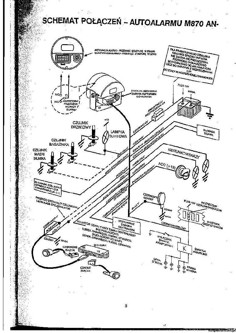

Obecny alarm M870AN ma budowę kompaktową, syrena jest razem z centralką w jednej obudowie koło akumulatora. Wszystkie kable wychodzące z centrali są koloru czarnego spięte w jednej kostce co bardzo utrudnia wymianę, natomiast na załączonym schemacie są różnokolorowe. Najlepiej by było zachować istniejące czujniki oraz czerwoną diodę na dole przedniej szyby, poprzez przepięcie kabli ze starego alarmu do nowego.
