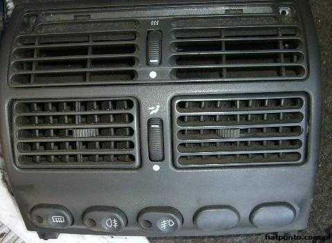

kurcze nad tym się nie zastanawiałem nowy panel wyglada tak:
Dodam, ze przycisk od ogrzewania szyby, oraz od przeciwmgielnych tylnych działa normalnie, tak jak równiez pisałem wcześniej układ kabli(tzn kolory kabli) przy wtyczce która była przy panelu jest identyczny z tym który mam orginalnie (oczywiście wszystkie kable przy wtyczce wpięte)
