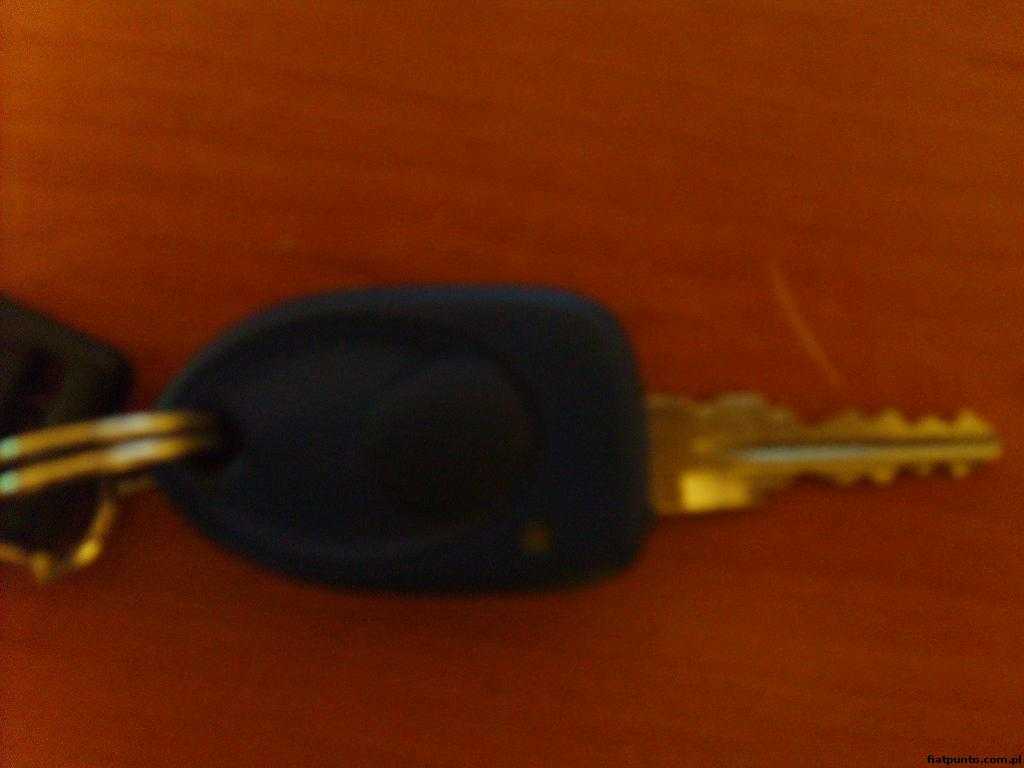

Mam seryjny cantralny zamek sterowany zdalnie z pilota - kluczyka. Hmmm, tylko nie wiem dlaczego nie działa. Musze otwierać drzwi kluczykiem a chciałbym z pilota…Po naciśnięciu dioda w kluczyku miga ale nie ma żadnej reakcji, nie podnosi siłowników..hmmmm… Co może być przyczyną…

Możliwe, że masz poluzowana klemę na akumulatorze. Podokręcaj tam wszystkie możliwe śruby. Ja tak miałem ostatnio, a wraz z centralnym posłuszeństwa odmawiało radio (lekki wybój i się wyłączało), światła i ogólnie elektryka.

Bateryjka w pilocie.
Miałem dokładnie taką samą sytuację, wymiana bateryjki w pilocie pomogła (chociaż na starej baterii dioda migała, to drzwi się nie otwierały).
[ Dodano: 27 Mar 2008 09:13 ]
Aha, dopiero teraz zauważyłem, że masz kluczyk jako pilot... Tym niemniej nadal stawiam, że to bateryjka, tyle, że trudniej będzie ją wymienić.

nie ma żadnego problemu z wynianą baterii - w kluczyku jest tajkie nacięcie na śrubokręt - delikatnie trzeba podważyć i kluczyk rozkłada się na pół i mamy wszystki na widoku

Mam ten sam problem. Wymieniłem baterie w pilocie/kluczyku ale jak centralny nie działał tak nie działa. Grzebiąc pod maską zauważyłem, że czarny klocek (na prawo, tuż obok akumulatora w którym zamontowana jest syrena alarmowa) jest nieco sfatygowany... nie owijając w bawełnę - pęknięty! Czy to uszkodzenie może mieć wpływ na działanie centralnego zamka?

Szczerze powiem ze zapomniałem juz o tym temacie. Już piszę co się zmieniło w tej kwestii. Wymieniłem baterie i jest ok. Centralny zamek działa z pilota, nie mam zadnych problemów. Problem delikatnie z centralnym pojawia się zimą! Jest wszystko wporządku do momentu gdy nagrzeje wnętrze (ciepełko w środku). Wtedy automatyczne zamykają się drzwi (siłowniki spadają na dół), i centralny nie działa do momentu kiedy wszystko sie nie ochłodzi np. przez noc. A na wiosnę wszysko wraca do normalności. Może to jest przyczyna ze zimą jak nagrzeje wnętrze to temperatura sie zmienia i kable lub centralka od zamka sie ogrzewają i szromek na kablach zamienia się w kropelki i ..... cos wywala cały systemik. To jest moja teoria. bo na wiosnę jak wszystko wygrzeje to już nie ma problemów aż do momentu zimy....
