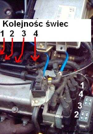

Czy mógłby ktoś podać mi prawidłową kolejność podłączenia kabli WN do cewki. Odłączyłem i nie zobaczyłem jak wcześniej było podłączone, i teraz silnik chodzi nie równo ;/

Poszukaj bo to tu bylo ale o ile pamietam to jedna cewka idzie na 1i4 a druga na 2i3

Witam czy ma ktoś schemat połączenia poszczególnych cylindrów pod cewki wysokiego napięcia w punto I ?. Pozdrawiam!
[ Dodano: 25 Gru 2009 12:43 ]
Dodam tylko że to punto 1.1 55 z 96 roku
[ Dodano: 27 Gru 2009 21:48 ]
Niestety nie mogę znaleźć tego schematu połączenia kabli wysokiego napięcia pod cewki jeśli ktoś byłby wstanie coś takiego wrzucić będę bardzo wdzięczny POZDRAWIAM!

Masz przedstawione wyżej przez siuks

Mam podłączone inaczej te przewody niż na rysunku i samochód działa normalnie :) czy może tak być czy musi tak jak na rysunku ?
Tylko to zdjęcie jest z forum i silnik sieny a ja mam punto 1 silnik 1.1

Jak masz podłączone :?: Jedna cewka na dwie świece. Co do tego nie jestem pewny, ale prawdopodobnie można pozamieniać miejscami 1-4 i 3-2

Jednak musiałem podłączyć tak jak na zdjęciu bo auto szarpało i nie chcciało iść podłączyłem tak jak na zdjęciu i śmiga :)
