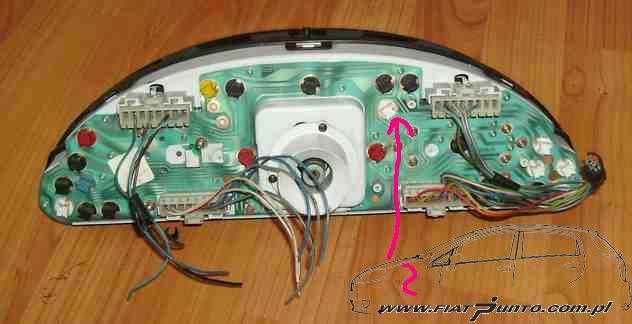

Do czego jest tak kontrolka zaznaczona na zdjeciu?? Jest ona pod kontrolką kierunków i swiatel mijania.

Jest to kontrolka od temperatury od wersji S
Bo sciezka jesrt wspolna dla wszystkich modeli ale jak maz wskazowke to tam ma BYC PUSTO!!
