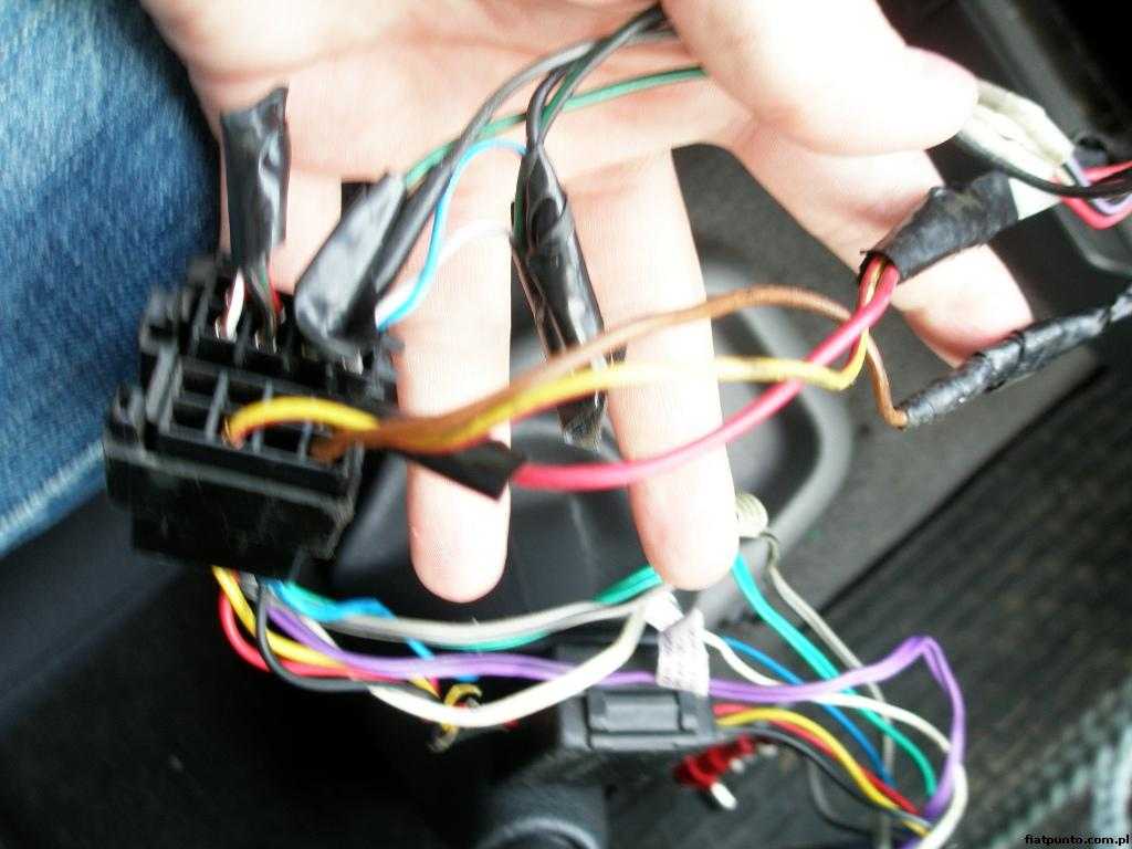

Podepnę się pod temat. Postanowiłem wymienić swoje stare radio na coś nowszego. Poprzedni właściciel podpiął kable pod kostki w tylko sobie znany sposób. Próbowałem przepiąc te kable ale w którymś miejscu się walnąłem. Teraz ani stare ani nowe radio nie odpala. Sprawdziłem bezpieczniki - wszyskie ok. Zegar, oświetlenie wnętrza, bagażnika działa. Zapalniczka również. Macie pomysł w którym miejscu szukać awarii?

Sprawdziłem połączenie jeszcze raz na spokojnie. Jedyne co pomyliłem to odwrotnie podłączone kable od + i stacyjki. Poza tym wszystko wygląda ok. Po podłączeniu starego radia mruga dioda pod panelem. I nic więcej :(

No i tak. Sprawdziłem masę - styka jak należy. Wyciągnąłem kabel ze złączki i przystawiłem do stacyjki. Dalej nic.
Kupiłem miernik. W tym momencie chciałbym podkreślić, że jestem totalnym ignorantem jeśli chodzi o elektrykę. Nigdy nie miałem z nią nic wspólnego, poza biernym użytkowaniem. Przytknąłem czarną końcówkę do masy, czerwoną do kabla z +. Na mierniku pokazały się "cyfry" :-) sprawdzałem na kablach przed kostką, za kostką w kierunku radia a nawet z masą przy stacyjce. Wartość była za każdym razem w identycznym zakresie ale co to było to nie mam pojęcia.

A czy na kostce która jest podpięta do instalacji w samochodzie kable żółty i czerwony bodajże są spięte z czerwonym z samochodu? U mnie inaczej radio nie ruszyło. Żólty i czerwony razem podpięte do czerwonego z auta.

a podepnij czerwony i żółty razem i zobacz wtedy.

Tak, kable w kostce z pinów stacyjki(żółto-czerwony) i zasilania z aku (czerwony) łączą się w jeden. Brązowy to masa. Sprawdzałem i napięcie jest na obu + na wejściu do żeńskiej i na wyjściu z męskiej, na przewodach z zewnątrz kostek.
Miałem jeszcze jedną akcję. Dioda, która świeci przy zdjętym panelu przestała mrugać. Załącza się dopiero po podłączeniu do radia anteny.

a daj tak czerwony po stacyjce a żółty(pamięć ustawień) na stałe pod 12V

Tylko zamienić je miejscami przy kostce czy rozczłonkować na 2 osobne przewody?

rozczłonkować (auć co za słowo :E)
