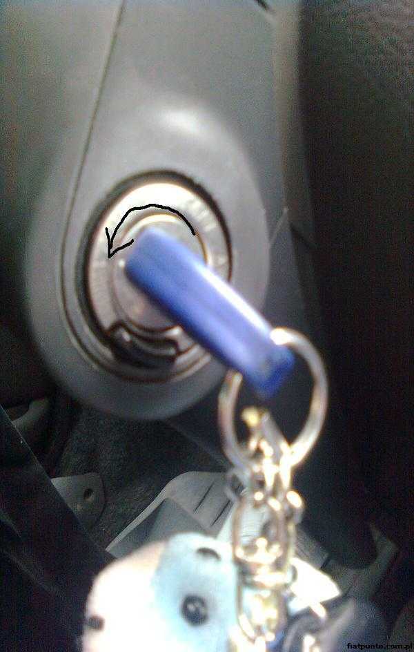

 Post #373507 Wysłany: 13 Cze 2010, 10:58;
Miejscowość: Grybów
Rejestracja: 09 Maj 2010,
Posty: 200
Już obczaiłem w czym problem po przekręceniu kluczykiem i zapaleniu nawiew światła i wycieraczki nie chodzą muszę go delikatnie cofnąć do tyłu i wszystko gra tak jakby był luz na stacyjce więc co w takim przypadku zrobić najlepiej?
 Post #373508 Wysłany: 13 Cze 2010, 11:04;
Miejscowość: Żęszuf
Rejestracja: 23 Paź 2007,
Posty: 7422
Pomógł: 164
stacyjka do wymiany lub posprawdzaj kostki za stacyjką
