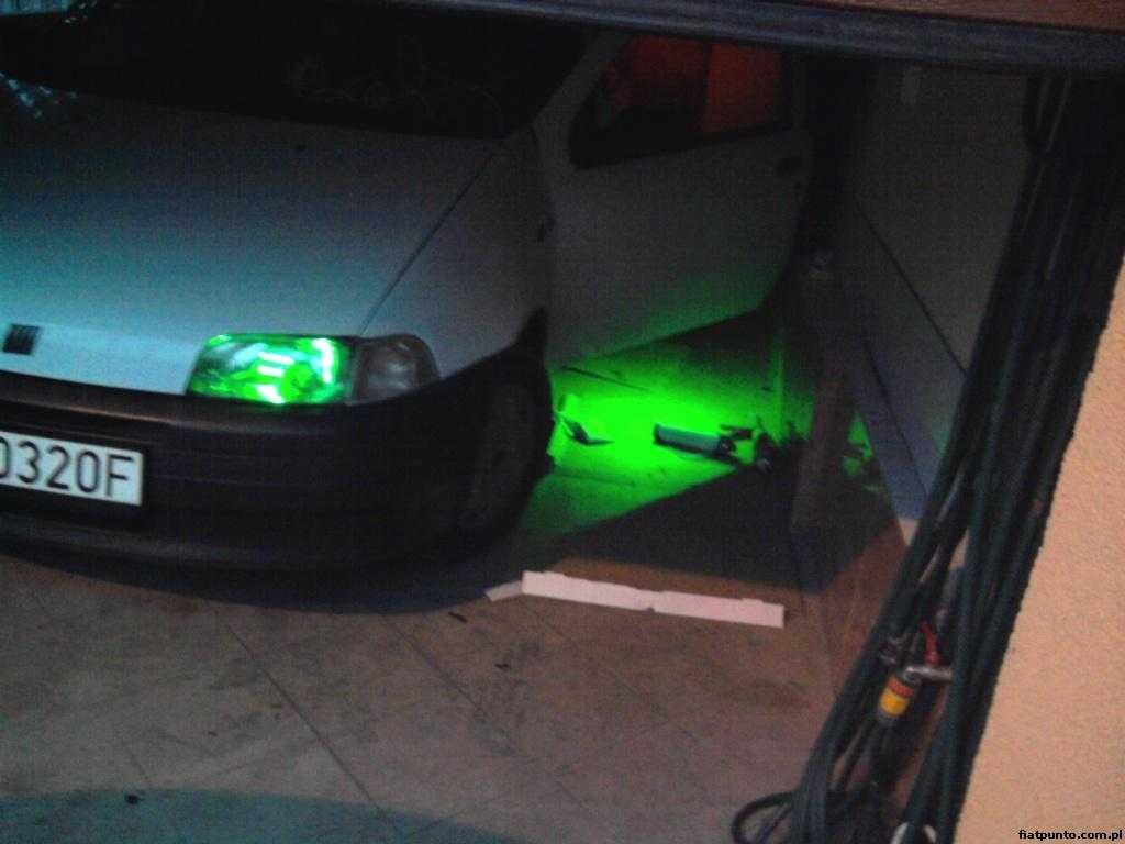

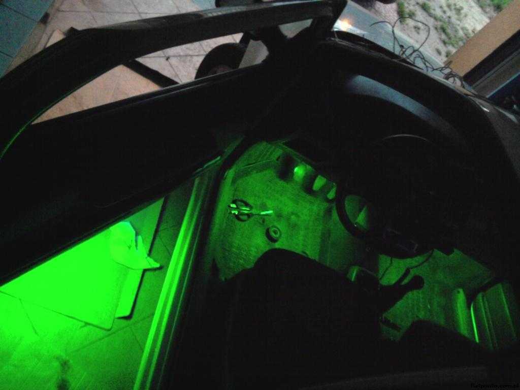

Imię: Adi
Miejscowość: Dąbrowa Górnicza
Rejestracja: 13 Cze 2010,
Posty: 192
staH napisał(a):
a jakiś pomysł jak zrobić je analogicznie z lampką na podsufitce?
tzn reakcja na drzwi albo ciągłe światło razem z lampką i opcja trzecia - bez lampki.
jakoś średnio idzie mój plan... a chcę to zrobić
jakieś przykłady dobre możecie podać?
zrobiłbym na zapalniczkę ale tam mi nic nie świeci :/
-A więc: ja u siebie ciągłem kable z lampki na podsufitce żeby było prościej i działało z krańcówką w drzwiach. Do podświetlenia pod drzwi i na nogi użyłem taśm diodowych, o takich:
http://allegro.pl/tasma-led-listwa-diod ... 90660.html
a tu dwie fotki ;D :
no i jeszcze filmik (jakość słaba bo kręcone telefonem ;p )
http://www.youtube.com/watch?v=kBKS9dDmTq0

 Post #406170 Wysłany: 22 Paź 2010, 17:25;
Imię: Adi
Posty: 192
staH napisał(a):
boarder
a którędy ciągnąłeś kabel? możesz to opisać trochę bardziej?
albo którędy idzie do lampki? obiema stronami?
mam problem bo nie potrafię się dobrać do krańcówki...
pomożecie?
przewody ciągłem nad podsufitką i pod tą listwą boczną przy przedniej szybie, zjechałem później pod kierownice i tą gumą co wychodzi do komory silnika wyciągłem przewody koło nadkola. Przy łożysku amortyzatora masz dziurę która wchodzi do nadkola i tam wpuściłem przewód i wyciągłem go przy samych drzwiach obok tej gumy w której idą przewody do zasilania szyb i centralnego ;DD
