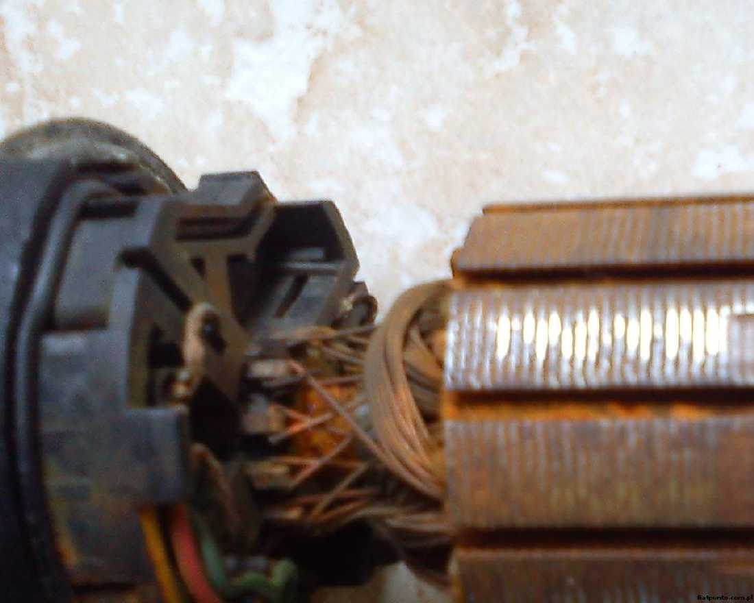

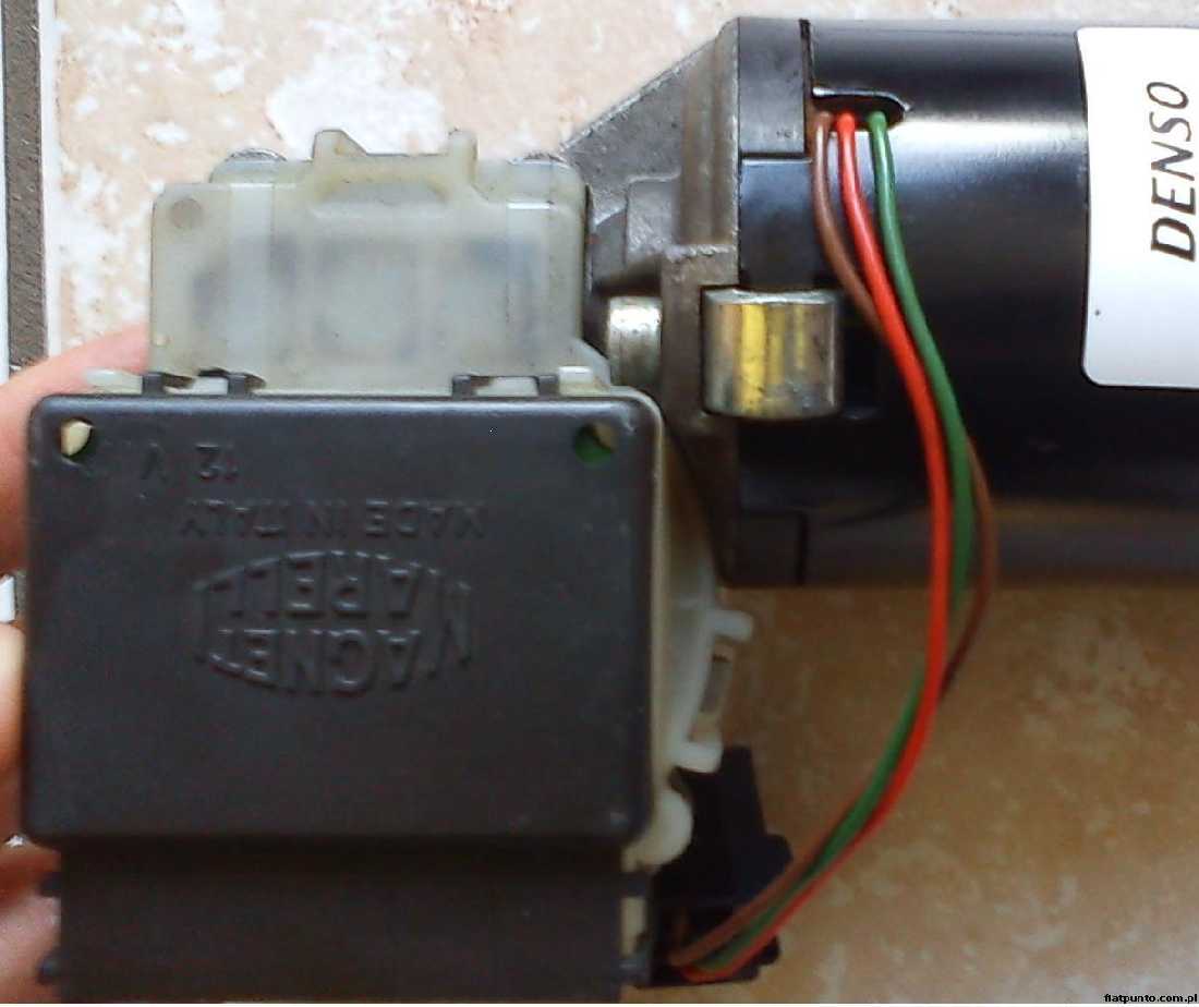

Witam wszystkich... tak jak w temacie jest problem z przednimi wycieraczkami bo nie działają. Sprawdziłem bezpieczniki i napięcia na kostce podłączonej do silniczka - tu wszystko gra.Wygląda na to że przełącznik / włącznik wycieraczek działa. Cały mechanizm wraz z silniczkiem jest już zdemontowany i na wierzchu. Dodam że po zdjęciu obudowy ukazał mi się strasznie zardzewiały wirnik i zabrudzone szczotki. Pytanie jest następujące czym to można wyczyścić (mam na myśli tą rdzę ) ? A i może ktoś wie jakie napięcie powinno być na wyjściu z tzn. przekażnika ( mam na myśli to plastikową skrzyneczkę z płytką z której wychodzą bezpośrednio przewody do silniczka )

co do napięcia to nie wiem ale wirnik i szczotki przetrzyj papierem ściernym jakimś w miare drobnym.

A jeszcze coś - czy w okolicy szczotek, wirnika czy tej płytki jest jakiś bezpiecznik albo coś co działa na takiej zasadzie bo nie wiem a jeśli tak to może to się zepsuło. Sprawdziłem co wiedziałem.

nie nic takiego tam nie ma.

witam wszystkich jeszcze raz.... po przeczyszczeniu szczotek i wirnika wszystko gra. Skorzystałem też z okazji i przeczyściłem oraz nasmarowałem wszystkie elementy mechanizmu wycieraczek. Oby działało jak najdłużej.
