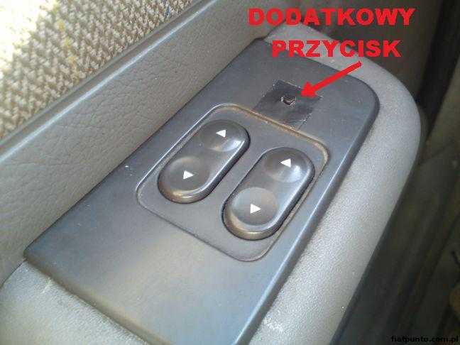

 Post #498894 Wysłany: 19 Sie 2011, 14:45;
Rejestracja: 31 Maj 2011,
Posty: 22
Ja myślałem raczej o dodatkowym przycisku chwilowym, który poda napięcie na centralkę. Najlepiej umieścić go koło fabrycznych przycisków i wtedy wcisnąć oba (podtrzymujący i zamykający). Taniej i prościej.
no tak może to i fajne ale niebezpieczne bo ktoś(złodziej) bez problemu otworzy ci auto, drut na przycisk i otwarte
Co do złodziei wątpię żeby bawili się przyciskiem. Raczej dzyngiel zamka ich interesuje. W moim pomyśle ciężko nacisnąć drutem dwa przyciski na raz :twisted:
DZIEŃ NASTĘPNY:
Jak powiedziałem, tak zrobiłem.
Wprawiłem dodatkowy przycisk koło fabrycznych połączony z przekaźnikiem, który podaje + na przyciski szyb. Wymagało to doprowadzenia do przycisków stałego +12V (czyli rozbiórka drzwi i przeciągnięcie kabla.
Koszta :3,50zł za przekaźnik, 1,5m kabla, trochę cyny i wdychania kalafonii z lutownicy oraz 1,5 godziny czasu. :) Teraz jak zapomnę to wciskam dodatkowy razem z szybą i domykam lub odmykam jak i kiedy chcę :)
