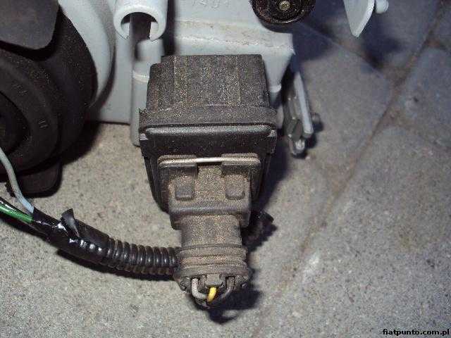

Wczoraj jak zajrzałem pod maskę zauważyłem dziwne kostki które są w okolicach lamp (i przy prawej i lewej). Wiecie do czego one mogą służyć?

a postojówki Ci świecą?

A działa ci regulacja lamp góra, dół bo mogą być od silniczków regulacji wysokości lamp
Ja bym to właśnie obstawiał, tym bardziej jak sa po obu stronach.

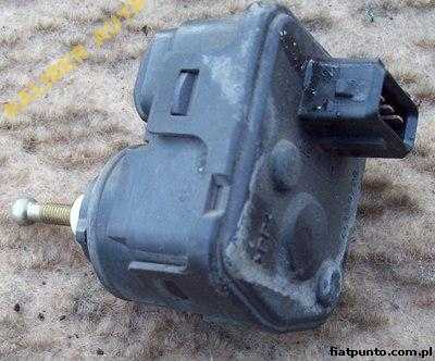

Te kostki w 99% będą od silniczków regulacji lamp o to zdjęcia poglądowe:
http://fiatpunto.com.pl/img,IMG_4e3bb8c27b12b9883.jpg
http://fiatpunto.com.pl/img,IMG_4e3bb8e1ca8be2765.jpg
Bo od postojówek wychodzą 2 kabelki z kostki, a do silniczków regulacji 3 kable a u kolegi na zdjęciu z kostki wychodzą 3 kable

niop ja mam silniczek od regulacji i wlasnie z taka wtyczka sa

zimolag_adam napisał(a):
Są przewody pod deską :D więc teraz muszę tylko kupić przełącznik i silniczki.
jak będziesz kupował zwróć uwagę że są 2 rodzaje: 1 typ hella z regulowanymi bolcami (pod H1) i 2 typ carello ze sztywnym bolcem (pod H4)

rzel dzięki za info bo widziałem na aledrogo silniczki hella
